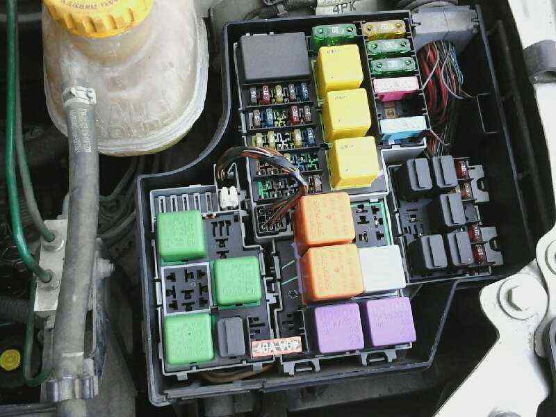

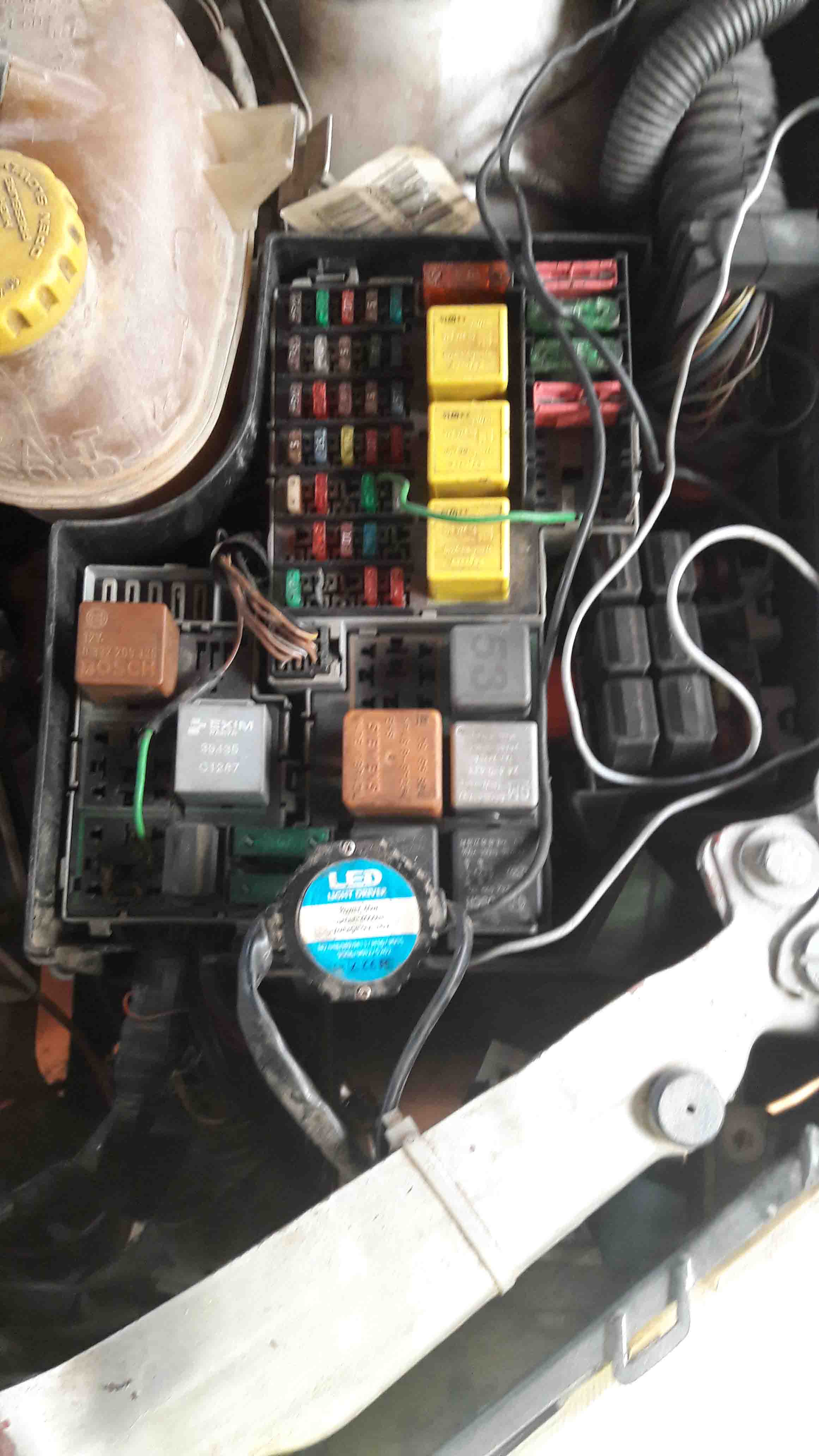

mi corsa confort 2002 tiene una falla el faro derecho no enciende, encendia lo desconecte y prendi las luces y lo volvi a conectar y ya no prendio, cheque los fusibles pero ninguno esta quemado
la caja de fusible de mi auto es asi como la foto me pueden decir cual debo reemplazar por favor…

Hola @Naydelin_Castellano bienvenida.
  1. ¿Por qué desconectaste el faro? ¿Segura que lo volviste a conectar bien?
  2. Lo primero sería que lo mandes a escanear para ver si hay alguna falla de sensores.
  3. ¿Hay alguna manguera de agua vieja? ¿Ves si la tapa donde está el refrigerante está botando presión o agua? ¿Al momento de calentarse el carro, todas las mangueras que salen del radiador están calientes o hay algunas frías?
Lamentablemente el Corsa Confort es distinto a los Corsas que se vendieron en Venezuela, por lo tanto tenemos menos información a nivel eléctrico de ese carro (en motor son 90% iguales).

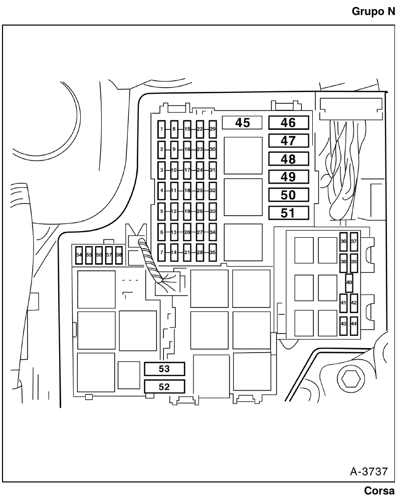

Buscando algo de material que tengo guardado pude conseguir esto.
Número Capacidad (A) Función
36 10 Luz alta izquierda
37 10 Luz alta derecha
41 15 Faro antiniebla
43 10 Luz baja derecha
44 10 Luz baja derecha y regulación de altura de faros
No aparece el de la luz baja izquierda, puede que sea un error en el documento que tengo y el 43 o el 44 maneje la luz izquierda, mientras otro la luz derecha y la regulación de altura.

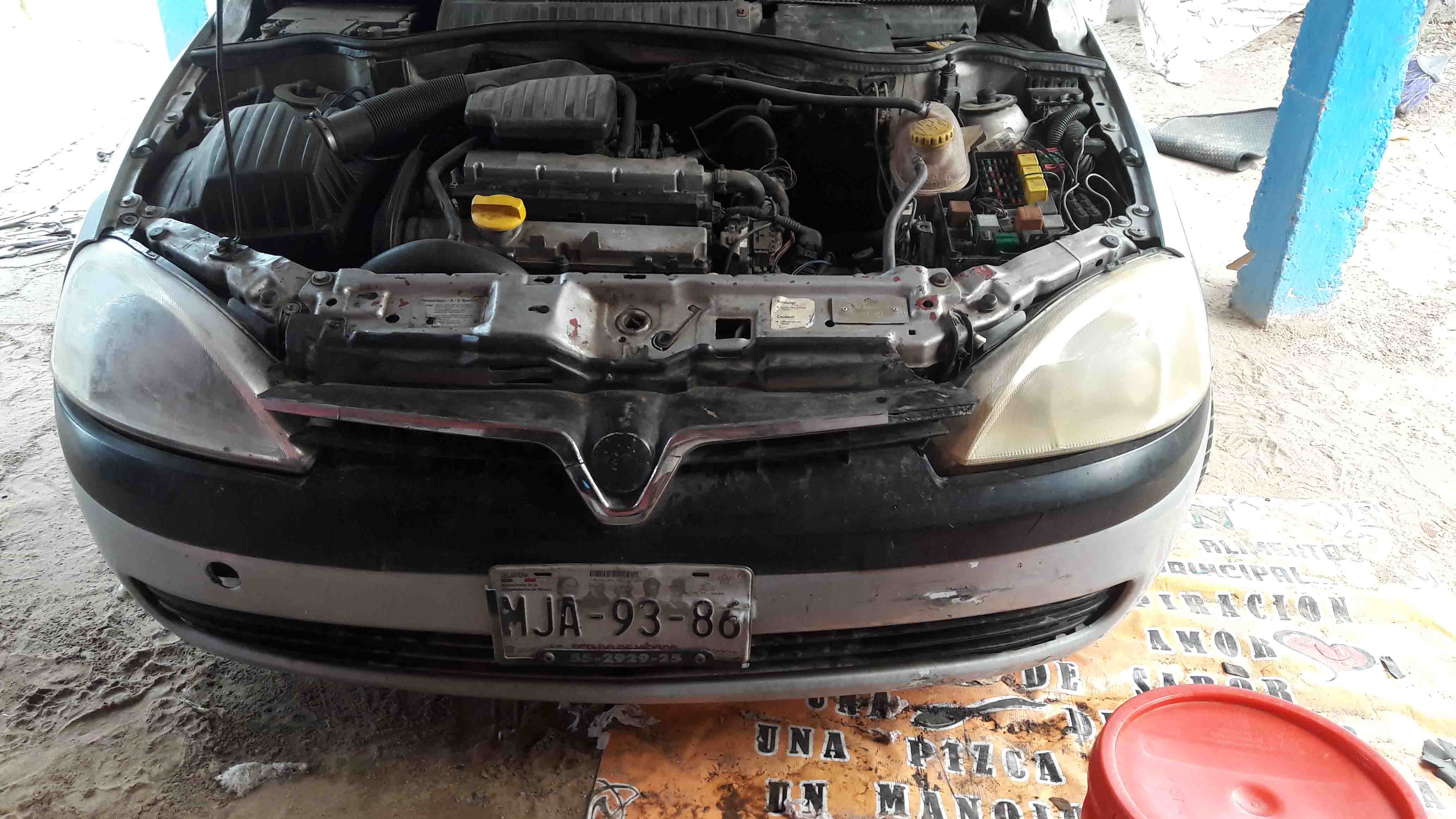

1.- los desconecte porque estaba checando lo compre pero le pusieron luces led pero no se ve nada de noche luz bajita da aparte de que estaba flojo lo acomode y fui a dar la vuelta regrese y el faro copiloto no encendia entonces con las luces prendida lo conecte y encendio como con falso y desde ese dia ya no prendio nada el faro…
ya revise los fusibles y estan bien no estan dañados…
el carro lo compre asi todo con fallas…

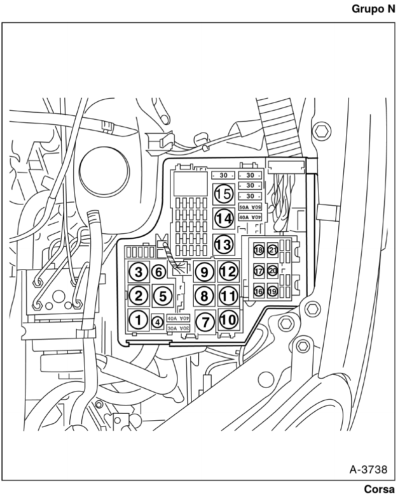

Número Color Función
19 Negro Luz Baja
21 Negro Luz Alta

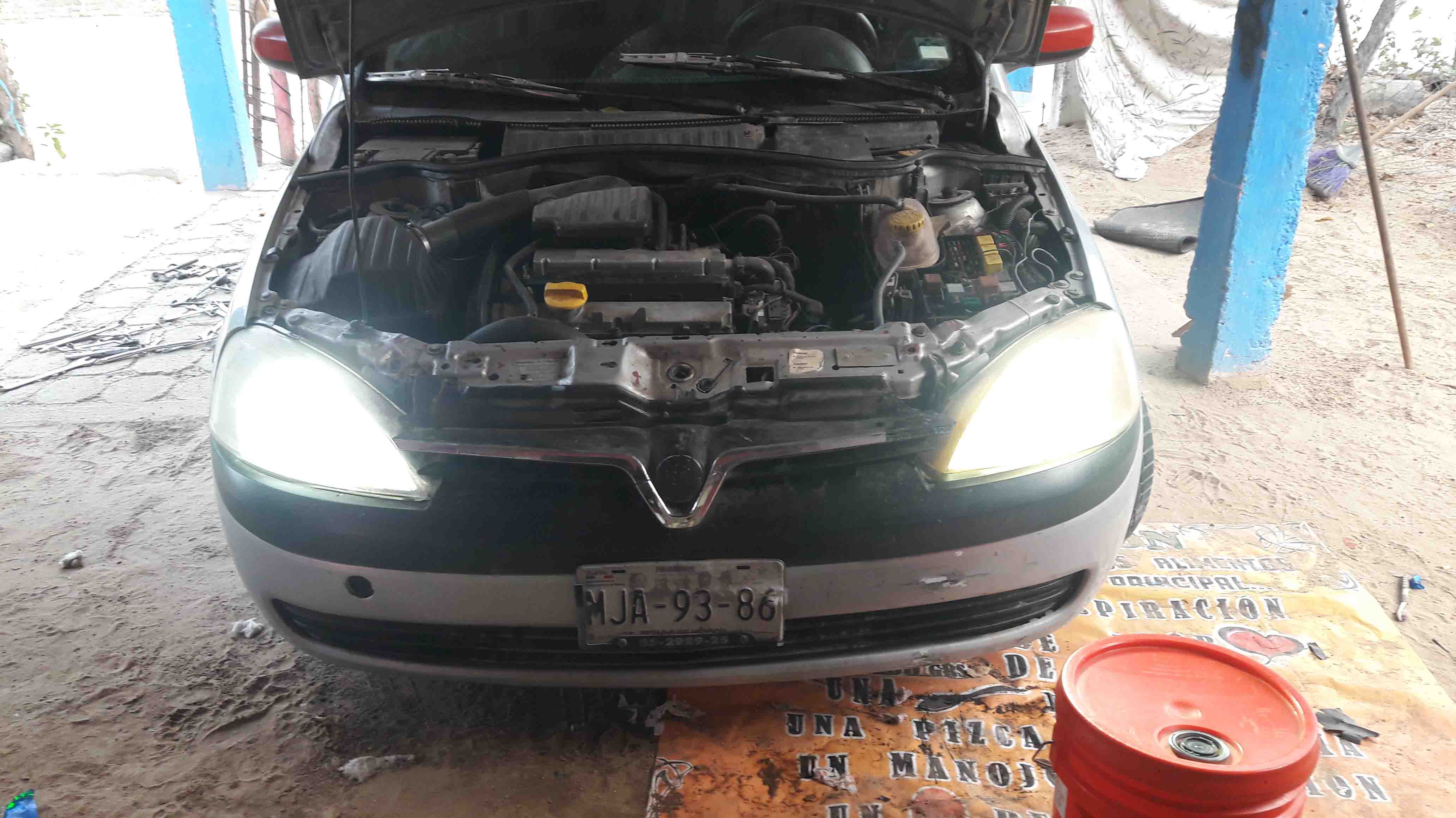

ya repare las luces siiiiiii que feliz me siento todo estaba bien los relay y fusibles lo que estaba mal es que las conecciones del faro al precionarlas se metian y no hacian contacto pero ya quedo miren
20190517_190753
asi esta en este estado mi carrito

y asi de feo tiene el cableado y no tiene el relay del aire acondicionado pero al hacer puente entre las patitas del relay del aire enciende los 2 ventiladores

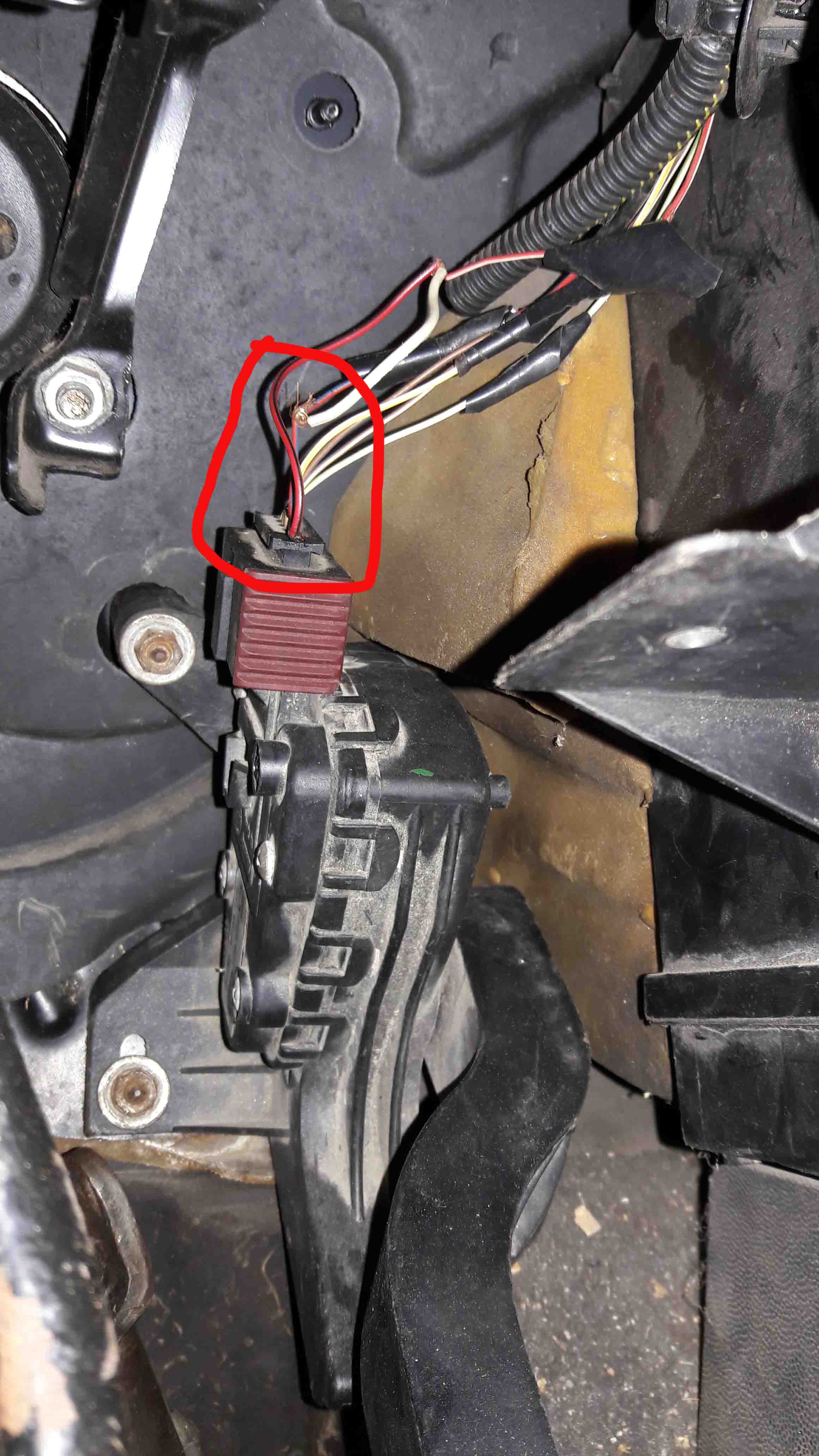

y siento que tambien ya arregle lo de que el carro dejaba de acelerar y se quedaba en 1000 rpm pues esta pieza esta asi como la foto pero solo un hilito estaba haciendo contacto, lo movi y se rompio el hilo y el carro quedo a 1000 rpm y no aceleraba aunque le presionara el pedal de acelerador.
desmonte el pedal resolde eso y el auto encendio y ya acelera normal
aqui la foto20190517_191513
asi es tooodo lo que pase uufff muy dificil para mi pero lo hice quedo siiiiiii estoy feliz ahora falta solo lo del ventilador espero quede con conplarle el relay el problema es que raspa y no se como acomodarlo para que quede pero me las ingeniare gracias nino y a ti Marianox muchas Gracias

Ahora, lo de los relays del ventilador, qué patitas pegas con un cable? Así podríamos saber cuál podría ser el que está malo.
no tiene el relay del ventilador delantero lo comprare
