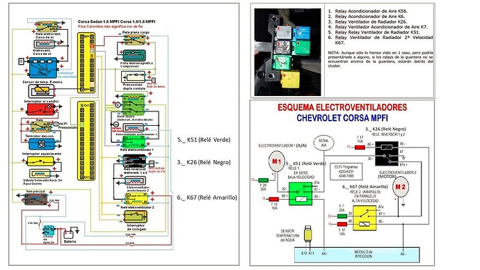

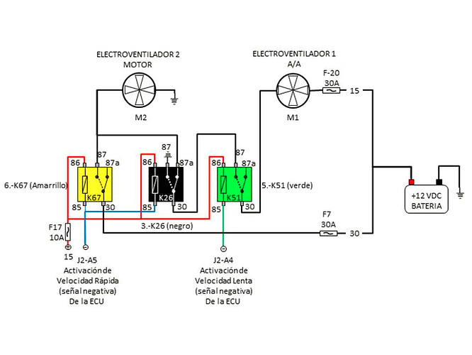

Amigos mi aire acondicionado lo en enciendo y el comprésor no entra entra al rato.o aveces se apaga y no entra más.revisando puede ver qué el problema está en el primer rele de arriba ala izquierda de la fusilera que cuando se enciende el aire le llega positivo al pin 86 y cuando entra la falla no le llega positivo.mi pregunta alguno se ustedes tendrá la ubicación o un diagrama de dónde va ese cable.porq revise continuidad de ese pin al suiche de a/c presostato,termostato;ecu y no lo consigo y le llega el + al encender el aire me gusta conservar la originalidad.pero estoy que agarra un positivo del suiche del a/c y lo coloco en ese pin.porq no se le consigue diagramas a esos carros espero puedan ayudarme
