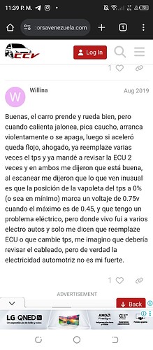

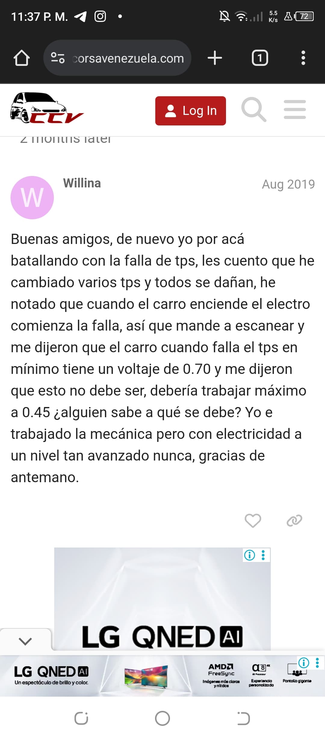

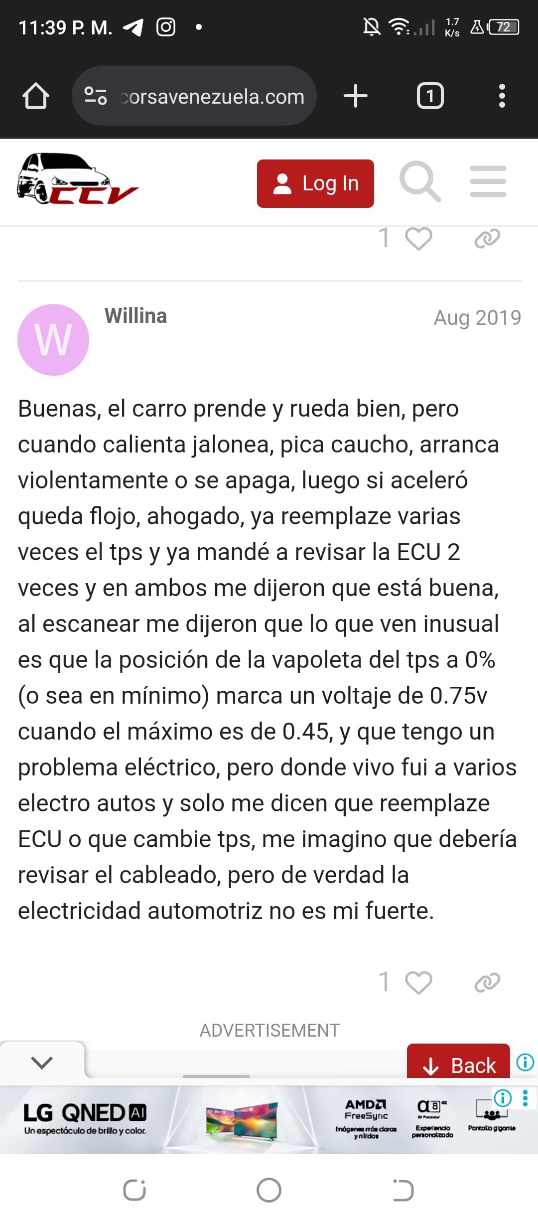

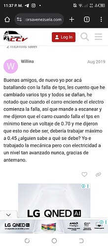

Adjunto 3 mensajes antiguos de otro usuario que descubrí el problema.
Comento lo siguiente.

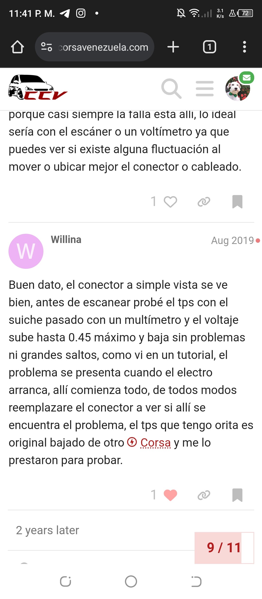

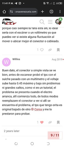

Verifique el ramal asia la computadora y está bien.
El conector es nuevo.
Lo he probado con 2 tps una delphi y otro Thomson y el problema persiste.
