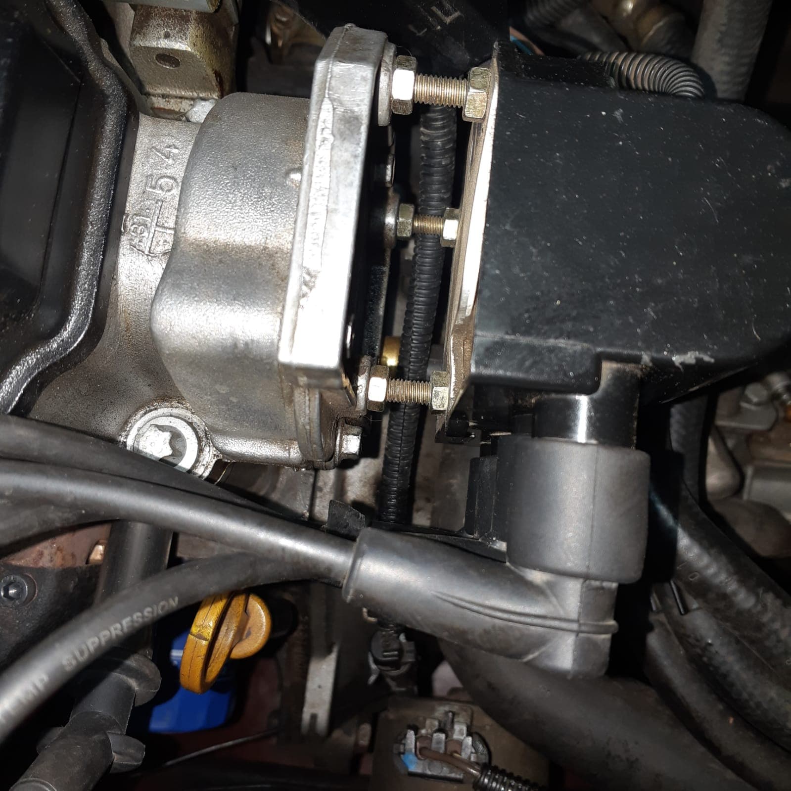

La falla mas comun de la bonina es porque se calienta, en mi caso la separé de la culata con unos pernos mas largos y se terminó el problema.
