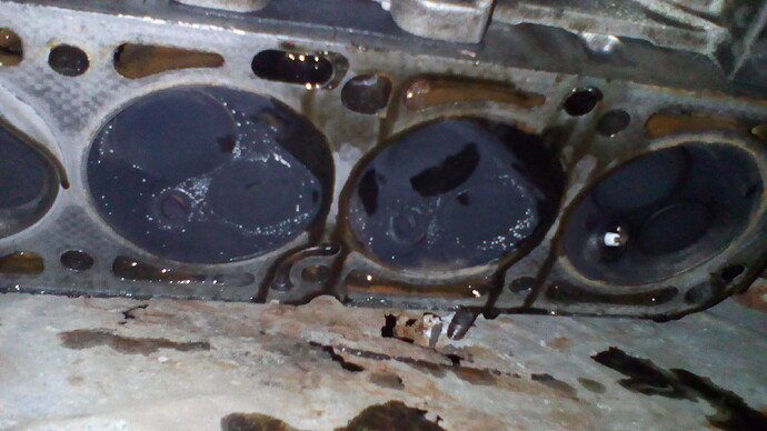

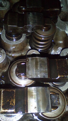

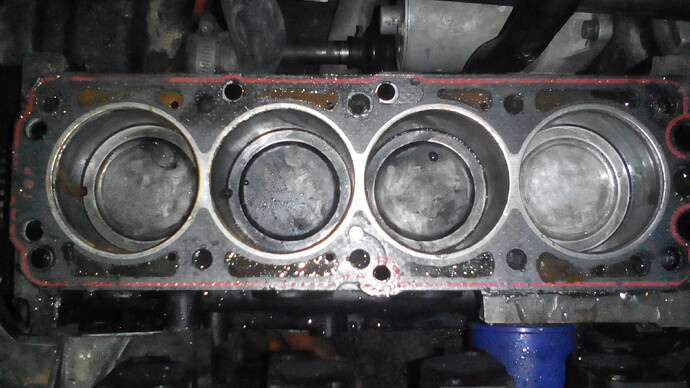

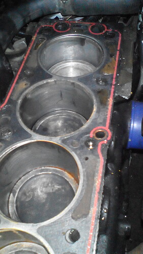

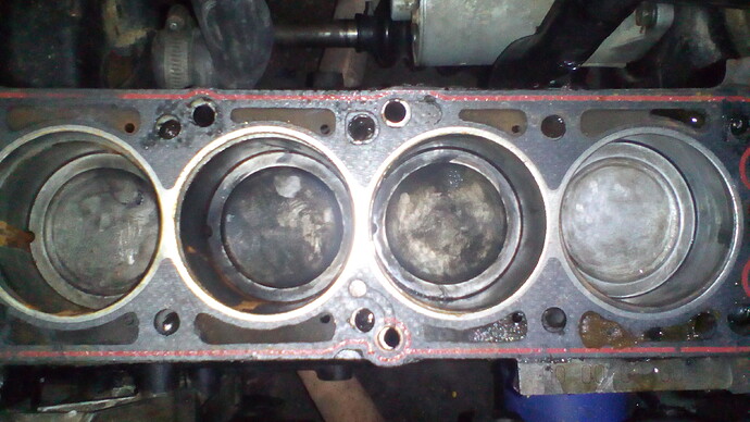

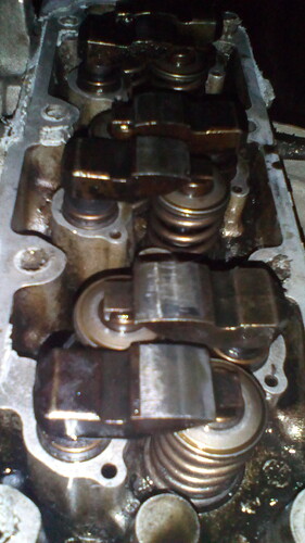

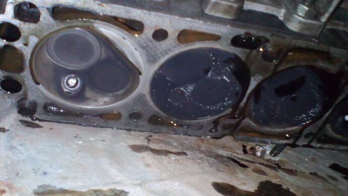

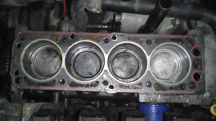

Buenas noches amigos ayer afloje la camara pero un tornillo de aislo en la cabeza pero con la ayuda de un pana hoy lo aflojamos le envio las fotos para ver que opninan
Asi esta el motor creo que si esta recien hecho porque no tienen ni carbon necesito su opinion tengo una duda con los martillos arriba le veo como una mueca no se su es desgaste.
Buenos días amigo mandé a probar la bobina está mala solo echa chispa en dos, también observé que el sensor de oxigeno está malo no tiene cable, y también por la manguera de vacío que va al hidrovac en la válvula dónde sale el vacío para la pieza que está al lado del amortiguador del lado de piloto estaba abierta. Ya le voy a remplazar la empacadura armar y a conseguir una bobina y el sensor para ver cómo se comporta.
buenas noches, se ve bien el estado de pistones, aprovecha limpiar los conductos de agua del bloque de lo que mas se aprecia es el carbon de las valvulas por consecuencia de la mala combustion por la bobina, hay en limpiarlas, si se aprecia del lado derecho la empacadura estaba deteriorada y fugaba por alli posiblemente compresion o algun liquido, si los martillos estan un poco desgastado pero si es en todos el desgaste es parejo con el arbol de levas, lo demas que comentas ya ubicastes esas fallas reparlas para que mejore, suerte saludos
Ok amigo gracias por la recomendación si voy a corregir y bueno comprar la bobina y el sensor de oxigeno

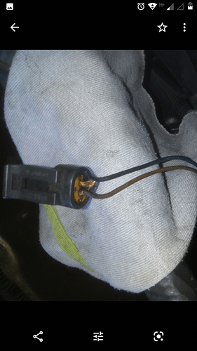

Buenas noches amigos saludos una vez reemplazada la empacadura de la camara, cambien el map, la IAC, y la bobina el carro prendió bien con un poco de falla, pero ya no bota humo negro y está más estable, pero tengo un detalle cuando tengo conectada la válvula del electro ventilador falla para prender tengo que acelerarlo y en ralentí al acelerar busca apagarse, como subió la temperatura le desconecte la válvula del electro y resulta que el carro prende más rápido y al acelerar lo hace bien.
Es el conector original?? Probablemente los cables estén invertidos.
No es el original amigo ese se lo pusieron ahora lo invierto y les aviso
@LATH2001
Esos son los cables, azul y marrón.
En la imagen podrás ver la posición de ellos, tomando como referencia la clavija del seguro.
Gracias pana
