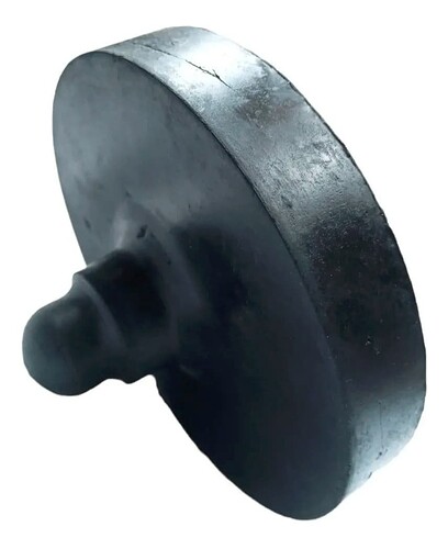

Gomas Levantar Espiral trasero Corsa
esta son las gomas 1¨ que se colocan créelo que sentirás la diferencia.
- levantar el carro atrás colocarle los burros quitar los cauchos y soltar la tuerca 13 mm de los
amortiguadores el tren trasero bajara y quitas los espirales limpias todo - Colocas las gomas y con un gato subes el tren trasero y colocas los tornillos a los amortiguadores, listo
- los huesos no son para levantar, solo sirven de ayuda a los amortiguadores

Solo lleva dos gomas debajo del espiral como las que publique y expliqué como montarlos
Y debes de revisar los amortiguadores posiblemente esten malos
Entre la base y el espiral arriba va una goma original
