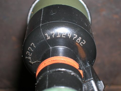

pana e verificado too lo ultimo ahora el codigo de los inyectores y si es el mismo referencial al de la foto es decir son originales y de 6 huecos. mi corsa es 1.6. pero los cuatro marcan 4ohm… y e visto en todos lados en Internet q deberian marcar 2.7ohm… sera normal que marquen 4?? o estaran defectuoso todos?? y en el banco de prueba los montaron y solo uno echaba mas gasolina pero no goteaba. pero igual los 4 llenan de mucha gasolina las bujias.

Pana ese comportamiento que se te da de que el carro trabaja mejor con falta de gasolina sencillamente es porque los inyectores estan abriendo mas del tiempo que debe ser o estan inyectando mas caudal cosa que es dificil pase en los 4 a la vez, tu mismo lo dijiste “estan defectuosos los 4?” lo que si te digo es que no es normal que tengan 4 ohmios de impedacia eso es demasiado, aqui me trajeron un corsa esta semana con 3 inyectores asi con mas impedancia pero esos estaban deficientes en el sentido que no llenaban bien, ahi lo mas sensato es ver los datos de inyeccion con el escaner para ver que esta trabajando mal antes de probar cambiando componentes
