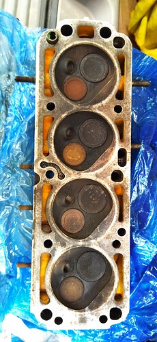

Monta la foto o varias del plano de la cámara para ver como estan las galerias de aceite y agua y te digo que puedes hacer
ahi se ve lo comido de la camara
Esa Cámara se dañó bien feo en las galerias y los asiento del borde del cilindro puedes recuperar todos los componentes válvulas, taquetes y todo lo demás sé dé un sitio en caracas que rellenan cámaras para su arreglo, pero tienen que verla para ver si te dan el visto bueno si hay salvación para mí está malísima, suerte
@Jose_Millan si esta esta muy mal, compre una camara usada en buenas condiciones,
la que compre el mecanico me dice que se ve bien fisicamente no le vi daños
igual por f dame el dato del sitio que reparar la camara
voy a subir una foto de la que compre, creo que no toca cepillarla si se le va a cambiar las gomas de las valvulas y se le van a poner todos los accesorios de la mia
Sé bien hermano, pero está muy sucia, recomendación asienten bien las válvulas
Si le voy a decir al mecánico gracia
