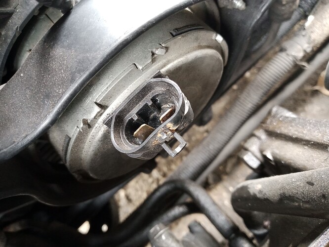

Revisando el conector q está pegado en el electro lo ví en mal estado medio derretido del lado negativo podría causar eso mi falla?
Por supuesto, un punto caliente puede hacer eso en un sistema eléctrico, un cable o contacto sulfatado, flojo, de un calibre menor o de un material inapropiado, acarrea esas consecuencias
Muchas gracias, si es de Caracas Dónde puedo reparar o conseguir ese conector ?
