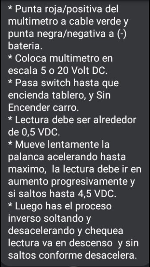

El tps de mi corsa con la boca del cuerpo de aceleración abierto a tope marca 4.17
Esta bueno o malo? Con solo tener el swich pasado.
@Nemesis443
¿Obtienes este valor abriendo la mariposa desde el acelerador o manualmente desde cuerpo de aceleración??
Has medido con otro multímetro??
No es que esté malo, pero no está arrojando los voltios establecidos de 4,5 Vdc.
Posible sea desgaste de la cajita del TPS y la paletica del eje de la mariposa no lo arrastra completamente.
Otra es la guaya del acelerador muy floja, y al darle Chola a fondo no jala hasta el tope.
Abro la mariposa manualmente hasta llevarla a tope.y sube bien, sin saltos. Al bajar es igual no hay saltos. Pero no llega a marcar los 4.5 Volt. Y cuando está con la mariposa cerrada totalmente lo tengo graduado en 0.5 voltios. Se los datos de los voltajes que menciono porque le metí el multímetro. Lo más que llega a marcar con la mariposa abierta completa es 4.17 4.18 4.19 voltios. De ahí no más.
