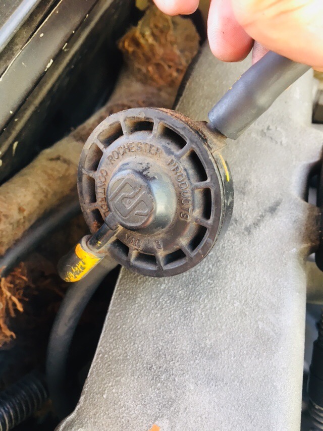

Eso que sale en la foto se lo pusieron al carro y yo anteriormente no vi que el carro tuviese eso :man_facepalming:t3: . Creo que tiene eso de más y tiene que ver con el aire. Vieron que estaba en la maleta del carro y lo colocaron pero creo que eso es de otro vehículo :red_car:
Aparenta ser un regulador de Vacío.
En qué parte colocaron esa pieza? Desde donde y hacia donde fue colocada?
Mañana le tomo fotos mejores para mostrarte cómo está conectado. Estuve leyendo y vi cosas de que mi problema podría ser por TPS defectuoso por que me jalonea. Igualmente mañana voy a verificar bien esa instalación de mangueras.
Esa foto que viste tiene 2 conectores de manguera por un lado y por el otro de arriba que lo estoy agarrando tiene 1 solo conector de manguera que no va a ningún lado, ósea solo está un pedacito de manguera ahí pegado, no sé si taparlo o dejarlo desatado :confused:
Ok amigo, tienes que verificar desde donde y hacia donde van, aún más si te está quedando una de esas desconectadas. Al estar el carro encendido debes fijarte si se escucha una entrada de aire libre, es muy fácil detectar en la admisión y el cuerpo de aceleración, quizás pueda estar faltando algo por allí y el problema que tengas sea efectivamente de vacío.
Bueno de hecho llega un momento en que se escucha al acelerar cómo un burbugueo me entiende.
No sé si acá se podrá montar un pequeño video para mostrarle mañana.

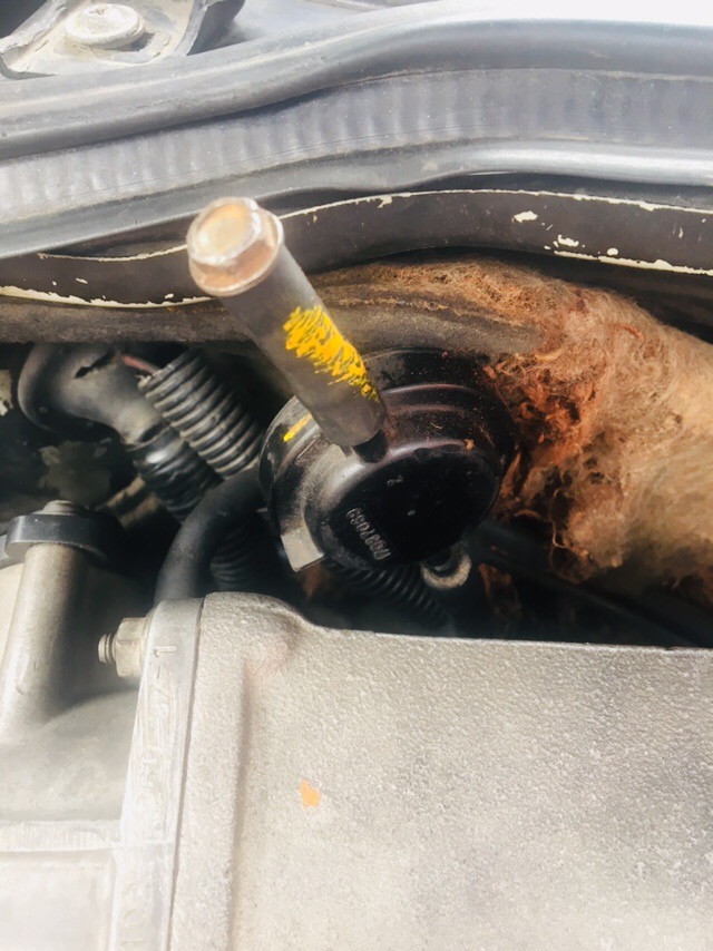

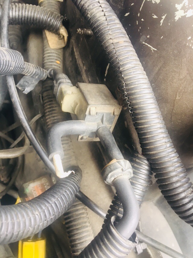

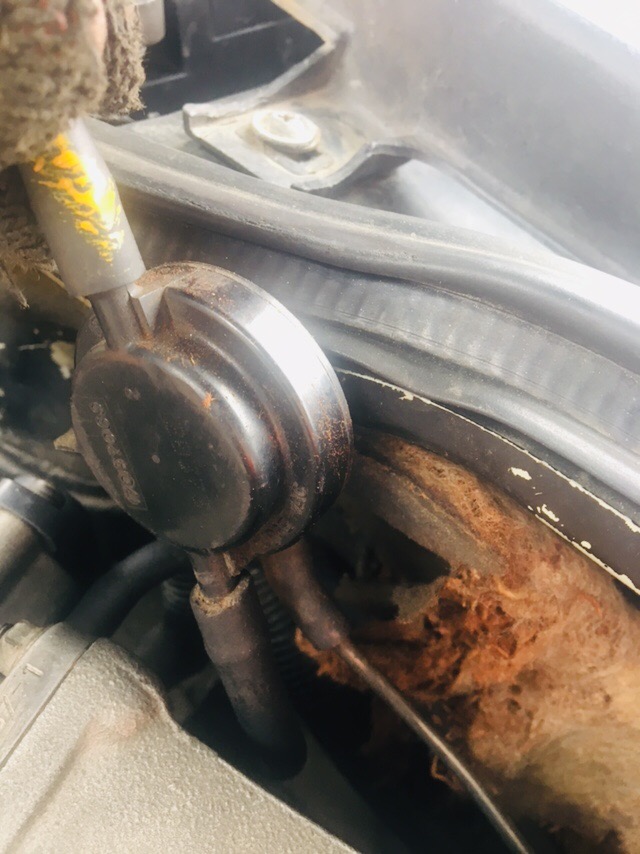

imagen imagen
imagen
Ahí coloqué las fotos de lo que no sé si está bien conectado.

Indago lo siguiente:
En la primera imagen tienes una manguera condenada, una delgada y la otra más gruesa, ok.
Lo que aparenta ser un regulador de vacío debe tener una entrada y una salida.
La manguera delgada supongo viene desde la pieza de la segunda imagen.
La manguera de mayor diámetro debería estar conectada al cuerpo de aceleración, está la tomaremos como principal… Es decir, deberia conectarse en la salida de ese regulador porque realizaría el trabajo de vacío hasta el cuerpo de aceleración y las otras dos en las entradas.
Aclaro que solo estoy indagando porque sinceramente no había visto esa pieza en ningún corsa hasta ahora.
Importante es saber en estos momentos si la manguera que no está condenada aparte de la delgada, al desconectarlo de la pieza realiza succión. Verifica y avisa.

Saludos amigo. Como te indique, esa pieza se debe comportar como un regulador o una válvula check, es decir, debes tener una salida y dos entradas probablemente.
Una de las dos mangueras que están conectadas debe venir del cuerpo de aceleración o la admisión y la manera de comprobarlo es quitandola y viendo si existe succión. Esa debes colocarla en la salida de la pieza e igualmente por las dos puntas restante debe haber succión, allí colocas la que está condenada y la que te está sobrando que usualmente va conectada a la manguera del hidrovac.
Verifica cuidadosamente que no existan otras entradas de aire en todo el sistema de admisión, el sonido es como si se espichara un caucho.
