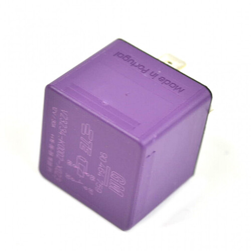

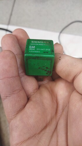

Buen día, tengo una duda con respecto al rele de la pila y es que he visto en muchas publicaciones y dicen que el rele es el morado, quisiera saber cuál es la diferencia por ejemplo con el verde? ya que me carro tiene uno verde, es un 2 puertas 2001

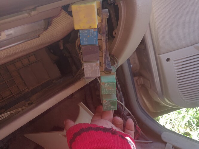

Bueno ese rele originalmente lo he visto pero en el porta rele detras de la guantera donde van los del electro, esos no son relex normales sino que tienen una placa con integrados para cierta funcion, tocara esperar mas respuestas a ver que dice el publico

Todos los Corsas lo traen, solamente que está en otro sitio, no está con el resto de los relays
Buenas tiempo sin escribir por aca. El mio si esta con la ECU entonces es verde también
Y la fusilera del copiloto también es distinta a la mayoría que he visto

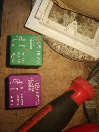

Ahora me surgió una duda que es la siguiente, saque el verde y en la fusilera principal había uno morado

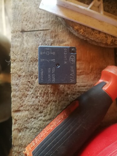

Paara mi son lo mismo con diferentes colores, ya que son el Mismo modelo HFV7A y el diagrama muestra las mismas imagenes correspondientes pars los pines 30, 85, 86 y 87. Esa es mi primera duda y la segunda es que compre en china ese tipo de rele pero son negros
Para mi son la misma vaina, pero igual me d duda porque si tienen colores es para solo identificar cual corresponde a cual (verde para aire, morado para gasolina, etc) y no tener que parir donde esta cada uno??

Original, el relé de la pila es Morado.

Si comparamos las especificaciones eléctricas; son similares max 50A 12 Vdc.
Como dice @Runquex , quizás sólo cambia la carcaza y el código.
Referente a la Ubicación, los Corsa en Vzla los llevan en la fusiblera, detrás de la guantera y bajo la ECU.
gracias @Nino_Rafael , igual quede con la duda de ponerlos, ya que los que tiene mi carro los siento como plancha de chino, pienso que no es lo correcto pero igual están funcionando. Asi que aun no los he cambiado por esa duda.
@Runquex
Si el plástico de la cubierta o la parte de las patas del relé no muestra plástico derretido o la base del relé, por el lado donde enchufa el relé y por el lado de los cables, no muestra evidencias de sobrecalentamiento (plástico derretido o quemado), pensaría que está en tolerancia.
Posiblemente los contactos con los años de uso han sufrido desgaste y hay un punto caliente que puede estar haciendo que incremente la temperatura; pero esos relés originales son matones.
otra es que compres uno nuevo de buena calidad y lo coloques donde está el que más calienta y evalúes como trabaja y si calienta o no como el original
Compre esto negros en china (la gran mayoría de componentes los hacen allá) y no los he puesto por eso del color.
