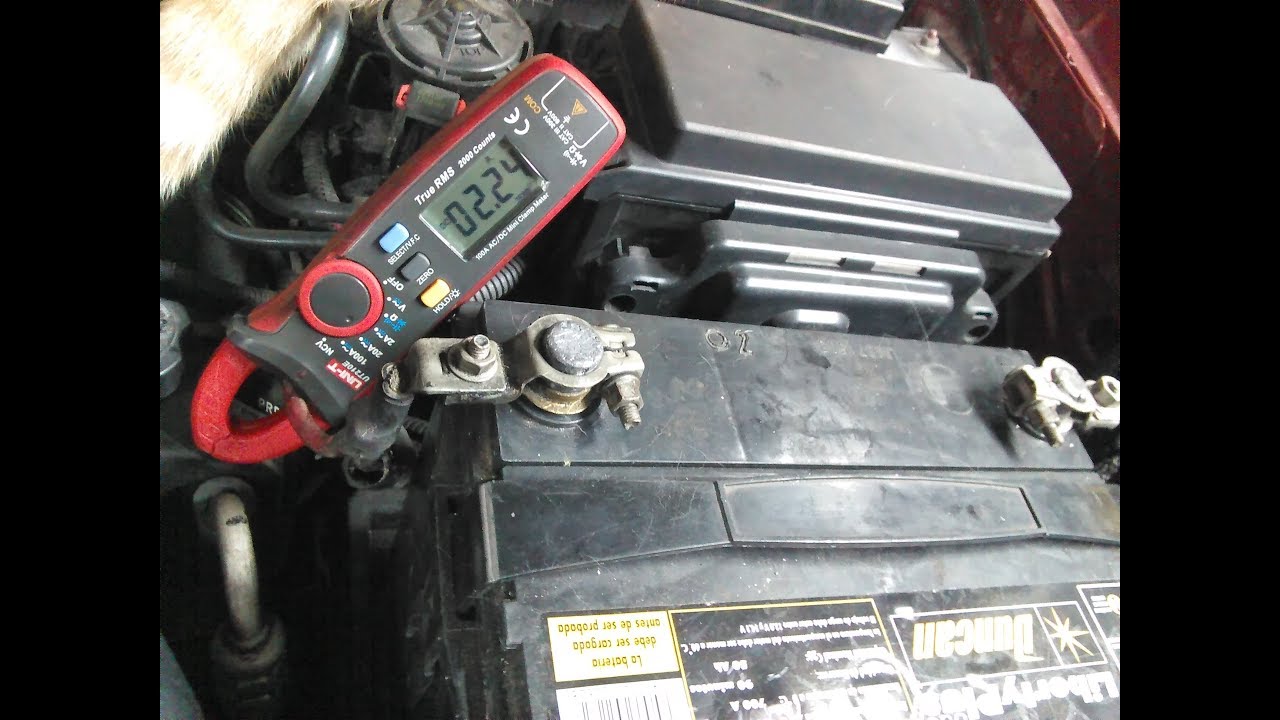

Alternador mandando poco, bornes sucio, falso contacto, bornes flojos, terminales sulfatados o una fuga de corriente (debes antes validar que se descarga es cuando la dejas conectada).
Para chequear si hay fuga de corriente, Se usa una pinza amperimétrica en DC y medir los miliamperios en reposo carro apagado y comparar cuánto debe ser.
En YouTube hay vídeos donde dan unos valores de miliamperios en reposo que ayudan para uno guiarse.

A pesar que no es el caso de un Corsa y que los consumos en reposo no sean los mismos, es un material que nos puede orientar a entender y ubicar la fuente del problema, cuando se trate de FUGA DE CORRIENTE.
