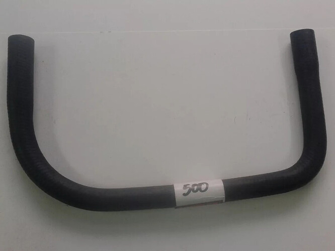

A la manguera que yo me refiero en vez de los tapones es esta
Que sale de una de las entradas pequeñas del tubo plástico que tu pusiste en la foto y va a la cámara por el inyector uno, detrás del sensor de temperatura.

Si ves la foto de la manguera que yo coloqué, un extremo va a una de las salidas pequeñas del tubo (la izquierda según esa foto) y la otra va a una entrada de la cámara que tiene por el primer inyector, así, eliminas la calefacción del carro, pero dejas el flujo original de agua
En mi carro, yo tengo taponeada la toma que esta cerca del primer inyector y el que sale hacia la calefacción, desde el tubo tipo baston, el agua baja del pote directo a la bomba de agua, sinceramente no he presentado ningún tipo de problemas, no calienta ni nada
