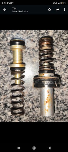

Buenas noches tengo una duda desarme la bomba de freno pero necesito saber según su experiencia que modelo corresponde para comprar el modelo correcto.
@daniel1785
Hermano, si el cilindro está careado, carcomido, no lisito, entonces recomendable reemplazar la bomba.
No olvidemos que la liga de freno debe reemplazarse cada año y así el sistema trabajará mejor, evitarás oxidación y alargas la vida de la bomba.
Esos pistones son de bomba larga
