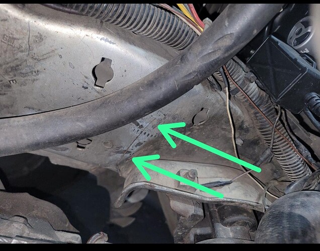

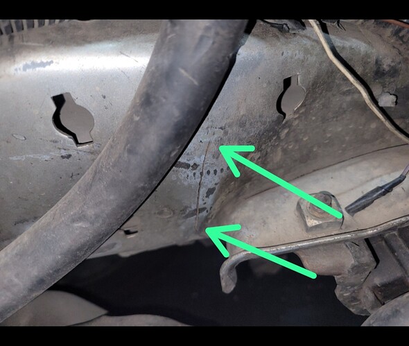

Buenas tardes amigos corseros, alguien sabe en que lugar de Caracas puedo mandar a soldar ésto? Un lugar con las 3 b
Eso lleva una soldadura especial o puede ser cualquier soldadura?
Saludos @Newcorsero
Mi humilde opinión, de acuerdo a lo que he apreciado en el área de soldadura de taller.
Por tratarse de una grieta, deberá perforar ubn pequeño agujero en cada extremo de la misma para evitar siga creciendo, aún luego de la reparación.
Puede ser soldadura convencional, lo importante es que sea bien realizada y bueno en preparada la superficie.
Podría ser también soldadura especial TIG o MIG microwire que otorgan unos acabados excepcionales. Por espacio pienso serían las más indicadas por el tamaño de su antorcha.
La forma y resultados dependerán del equipo empleado y de la habilidad y experiencia del soldador.
Perfecto amigo @Nino_Rafael , algun sitio en Caracas que me recomiende?
Mi viejo, no soy de Caracas
Perfecto mi pana, muchas gracias.
Averigué en 2 lugares y me dijeron que lo soldaban con acero, y que me daba 20 años de garantía (sarcasticamente), me dijeron que me la garantizaban pues.
En un lugar me dijeron 50$ y en otro me dijeron 40$
