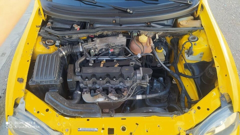

Buenas, recien compre un corsa speed 2006. La dirección de cuando en vez la siento algo dura, cuando iba a mirar el pote de plastico donde se le coloca el aceite, realmente no lo encuentro, no se si es que lo condenaron o es que ese modelo vino así. image
Verificaste que tenga la bomba de direccion? en la foto no se le ve ni el deposito ni las mangueras, igualmente la manguera de agua del radiador al deposito se ve ful remendada, puede ser que en algun momento por falta de dinero o poco amor al carro le quitaron el sistema por no poder repararlo

En la foto no se aprecia el depósito de aceite de dirección hidráulica.
el depósito original se encuentra del lado izquierdo del carro (derecho en la foto) entre el radiador y el faro.
pudiera ser que le retiraron la bomba hidráulica, no está operando, está montada pero no movida por la correa.
Posible tiene otro depósito adaptado,
lo que tienes es que seguir las mangueras que salen de la bomba de la dirección hidráulica.
La bomba se encuentra arriba y hacia la parte delantera del motor, cercano al radiador , en la foto parece que no está.

Amigo, ese modelo no viene con dirección hidráulica. :man_shrugging:t4:

El speed que vino con dirección hidráulica fue el Automático.
cierto el speed hidraulico es automatico, y el pana @Joseph_López no lo viste cuando lo compraste y para que lo pongas mas suave la direccion engrasa las bases de los amortiguadores y el carrito tiene 14 años que no se le engrasa los engranes del cajetin de direccion mas facil quita los tapa polvos de las rotulas y engrasas todo y quedaran fino y mucho mas suave, a mi me gusta direccion mecanica que automatica
