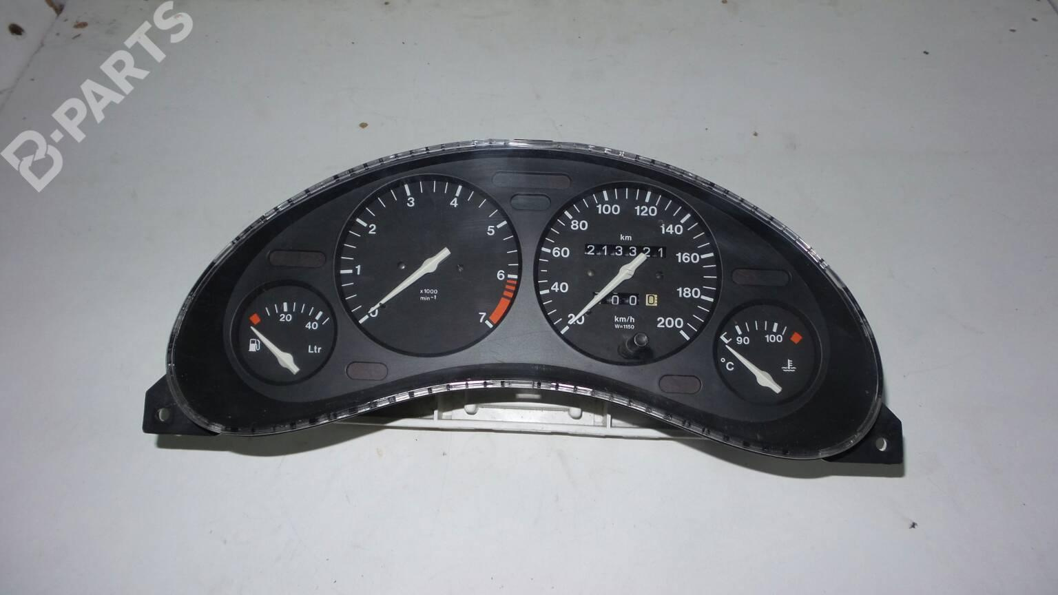

Ok perfecto muchas gracias otra cosa al cambiar la caja de automatico a sincroníca tengo q colocar un reloj de revoluciónes
Que configuración le harías tu mi pana?
Yo cuando cambié a sincrónico estuve unos meses con su cluster original sin RPM y luego monté el cluster Opel que trae RPM porque me parecía la solución más limpia y bonita.
Al final del día, dejas de usar las RPM para cambiar porque por oído y sensación del carro sabes por dónde vas o qué deberías hacer.
uff ese cluster es el que quiero pero e preguntado y no bajan de 50 dolar
