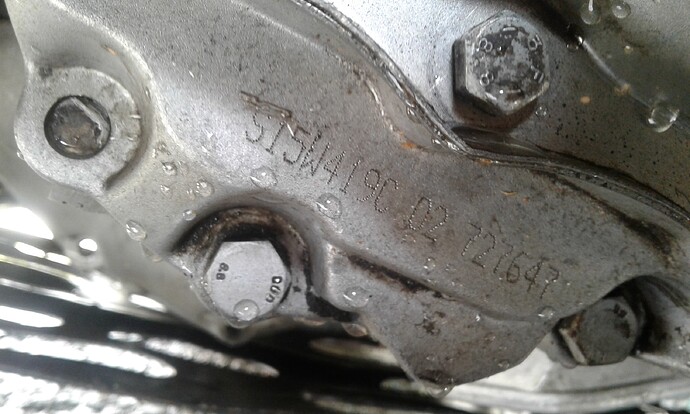

Buenas amigo no se disiguiera porque trse son estos números 20200725_203207
Screenshot_2020-08-20-00-54-09
Ese no es el modelo de la caja amigo. Habría que ver si está por la zona de los tripoides. Lo que estás viendo ahí es el número de parte del selector.
Buenas tardes amigo amigo esta es la caja el código es ese es número No tiene ningún problema con eso verdad
es Pero su repuesta amigo muchasu gracias por su ayuda
Está es am20200820_142639 igo espero su respuesta esos números no tiene que ver con más nada por k tampoco tiene más números solo esos sólo esos Muchas gracias por su ayuda
Para saber el modelo y que tal esa caja
Buenos días amigo la caja de mir carro la que tiene es la s15 w419 esa viene siendo cual gracias buen dia
