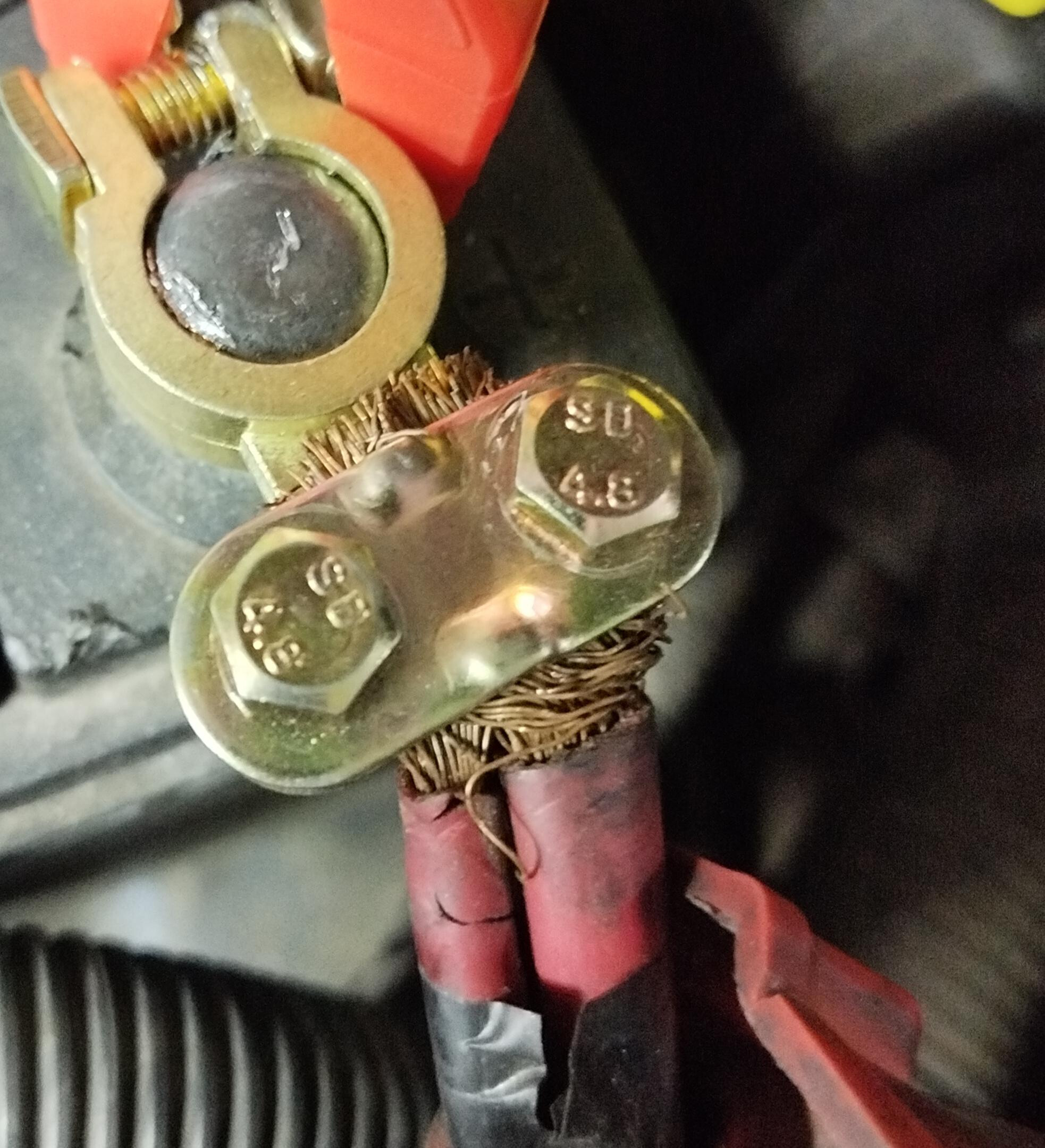

  1. Al encender las luces del habitáculo y del tablero disminuyen su intensidad
    yo te diría revisar bornes de la batería, sin son de bornes como estos, desconectar, limpiar y ajustar.
  2. hacer el Big 3, el concepto es amplio y mejorará su sistema eléctrico, claro previo revisión de los valores de voltaje que entrega tu alternador.
