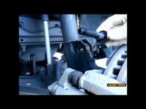

En el caso del Camber, como los Corsa no vienen provistos de tornillos excéntricos que permitan desplazar el pivote, se recurre a varios métodos que he leído, más no aplicado ya que no me he visto en la necesidad.

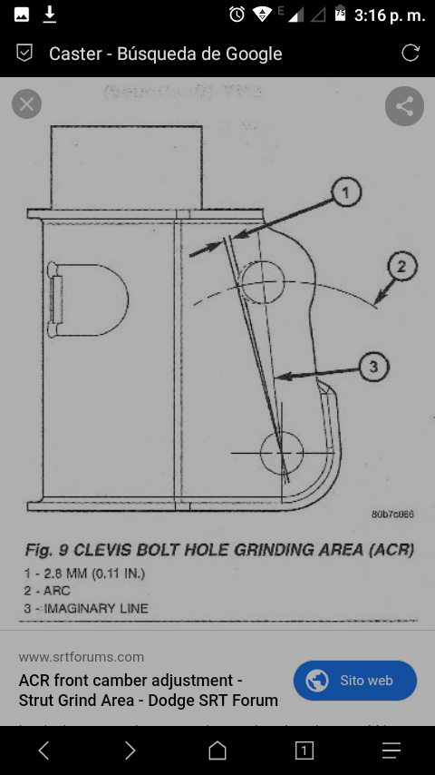

  1. Hacer corredera de 1 o 2 mm al agujero del tornillo superior de la base del amortiguador preferiblemente con una lima y midiendo con un calibrador, así el mozo puede pivotar SOLO UN PELÍN. Algunas veces un mínimo desplazamiento conlleva a variar mucho los ángulos.
  2. Venden unos tornillos con escalón de acuerdo al modelo del carro el cual hacen las veces de excéntricas y permiten de manera más “elegante” ajustar Camber; sin embargo la sección efectiva del tornillo es menor, lo he visto en YouTube y los venden empresas registradas, inclusive para los Mustangs nuevos. No recomendaría mecanizar un tornillo original para esto. Si se hace que sea con tornillos de dureza que compensen la reducción de sección.
  1. Problema con el compacto, es más frecuente que se abra, haga que las ruedas también y produzca Camber negativo (-). Caso contrario al que tú tienes.
    He visto vídeos donde le meten gato power a las partes en el tren delantero asociadas a desplazar mozo-base amortiguador, practica que ofrece resultados, pero No comparto ya que el Mozo es rígido.
    En el tren trasero si he leído inclusive GM lo reseñs, herramienta hidráulica para ajustar Camber Trasero, sin embargo las lainas (Shin) resultan bien.
