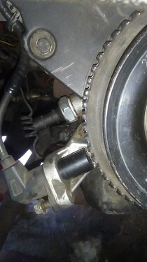

Este es el sensor cigüeñal del Corsa, al menos los modelos que conozco.
El tornillo está suelto porque estaba desarmando cuando tomé la foto.
El mio no lleva el Sensor en ese lugar @Nino_Rafael y ese damper es el igual que el de chevy comfort?
