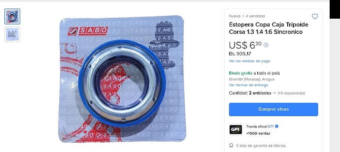

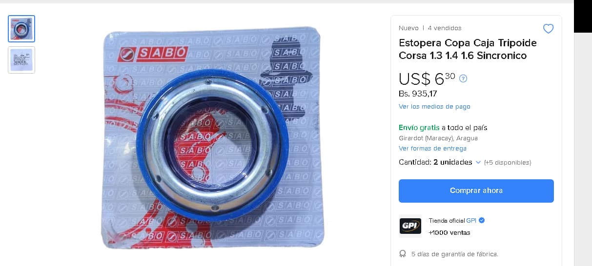

hola amigo tengo una duda con respecto a la estopera de la caja corsa 1.6 sincronico ya que veo en mercado libre dos modelos una que es metalica y otra que es solo goma.

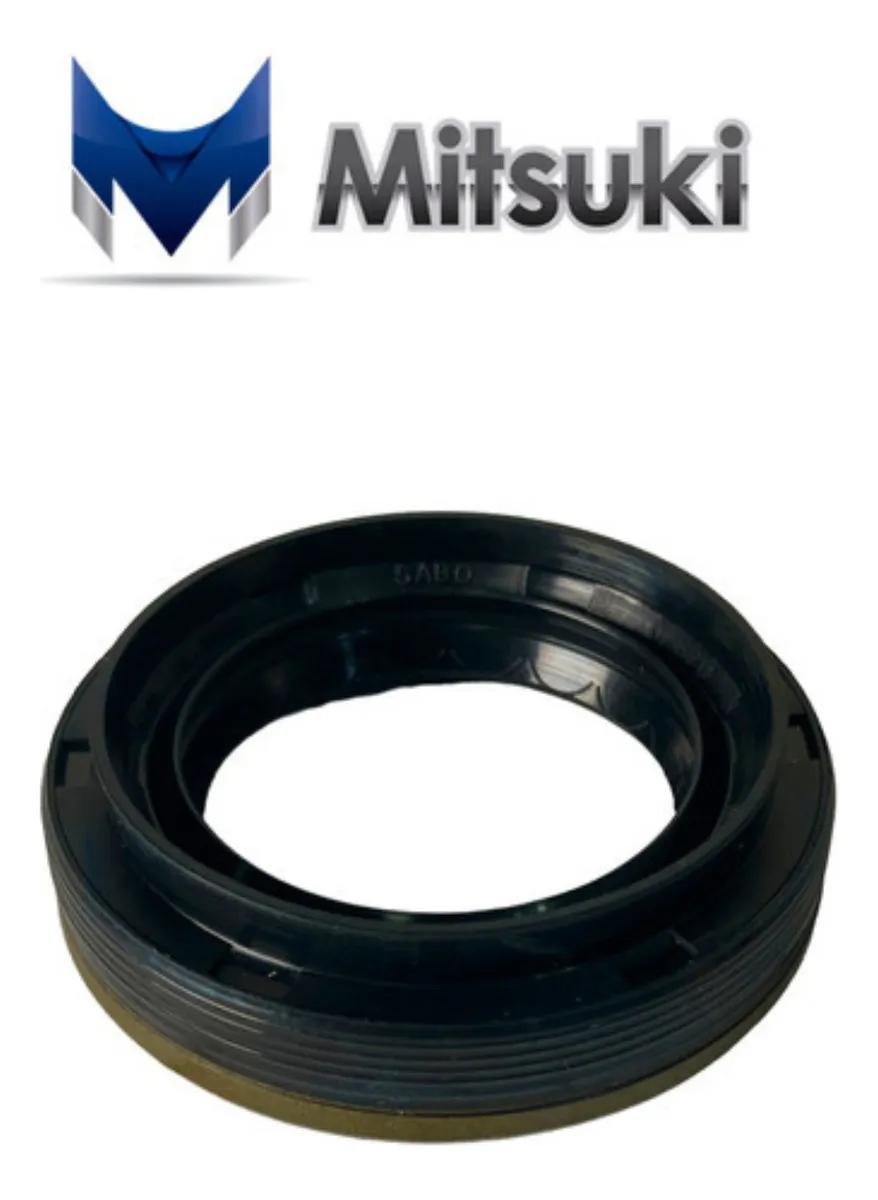

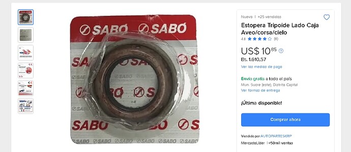

ninguna de las dos es esa es de corsa automatico
esta es la del sincronico, lado caja
Hola gracias por tu respuesta, entonces sería esa misma para ambos lados de la caja? Puedes compartirme algún número o los números en caso que sean diferentes de la estopera de manera que quede plasmada la información acá
Estoperas lado caja 34x54x10 (sabo)
