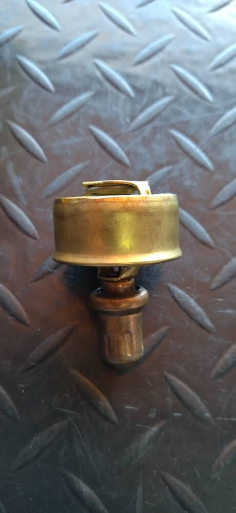

Presenté un termostato malo que bajé del Caliber (termostato secundario) que tiene el diámetro adecuado, pero tiene rango 95 - 110°C.
El termostato original Corsa dice 92°C MO , y presumo que 92 es la temperatura de máxima apertura, por eso mi pregunta del rango. Con rango y el diámetro correcto, pienso que podría colocarse sin problema.

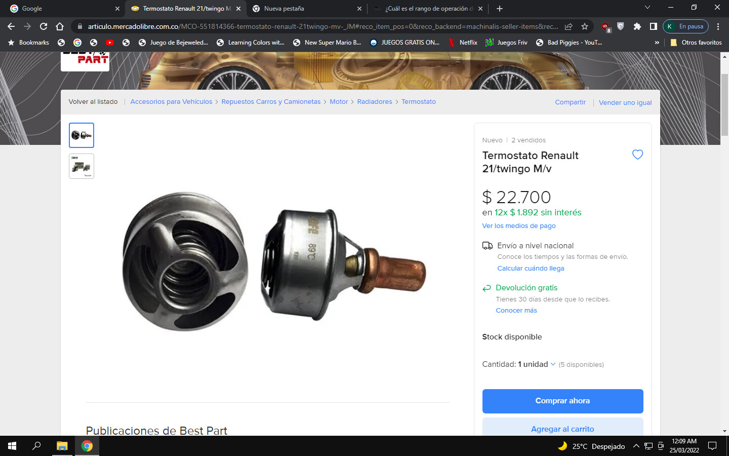

Ahora está en planes para hacerlo al cambiar la correa de tiempo. Estoy buscando el termostato para colocarlo en manguera, sea el de R21 u otro que se ubique fácil y quede ajustado en la manguera. El termostato del Corsa es muy pequeño para el Ø de la manguera.
Seguro que lo documento y comparto ¡¡ :+1:.
Buscando información en Mercado Libre Colombia, hallé también algunos para Corsa con temperatura de 87ºC, pero sólo y sin la caña. no sé.
El de R-21, que es el recomendado ampliamente para colocar en la manguera en el Corsa, es de 89ºC, a mi entender tendría mucho sentido para colocar en la manguera para sustituir el original 92ºC que va pegado al bloque.

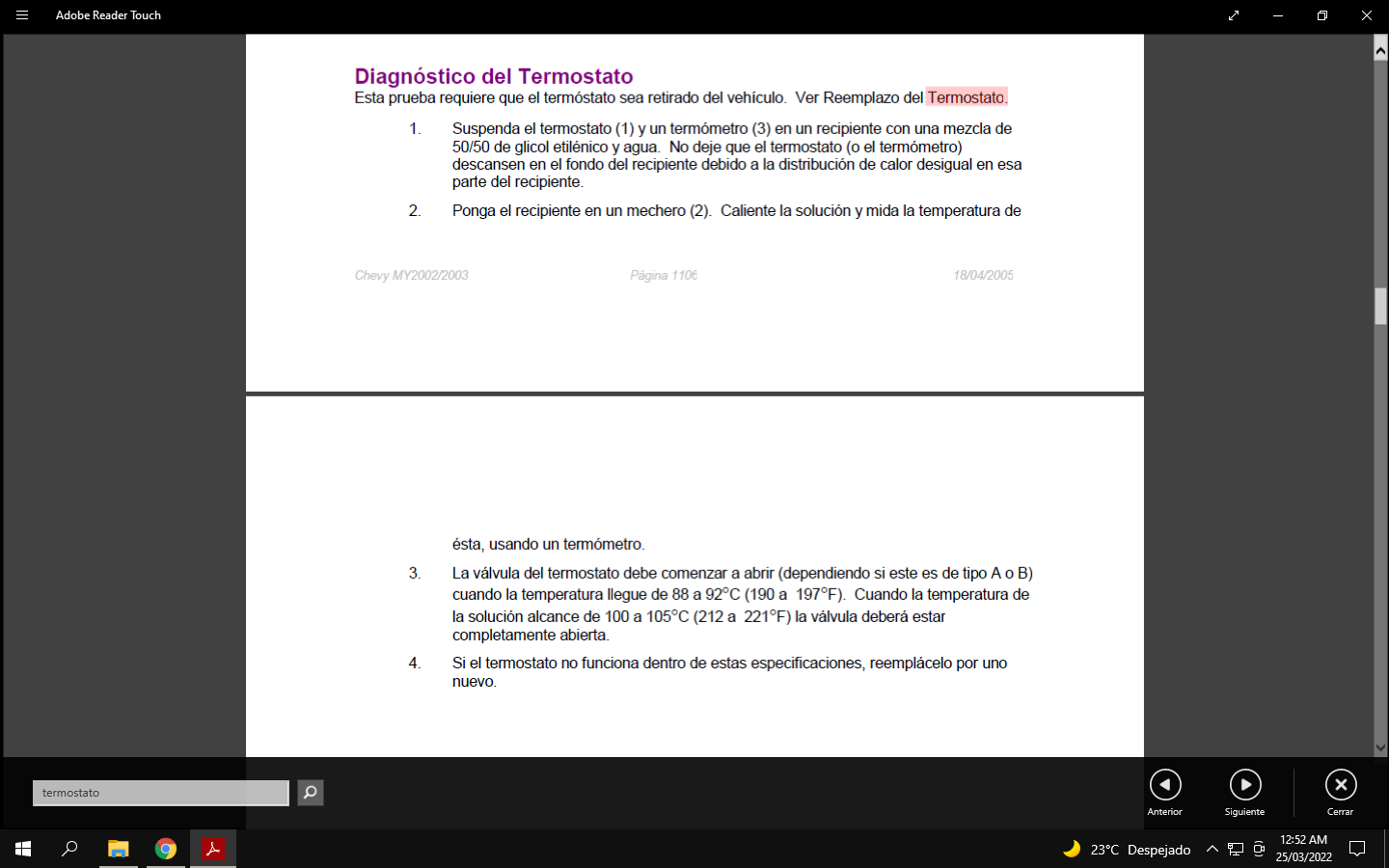

Informativo.
He leído que el termostato es el elemento que inicia la regulación de temperatura, posteriormente entran en juego los electroventiladores.
Información del Manual de Taller Corsa Año 2005.
Eso es correcto ¡¡

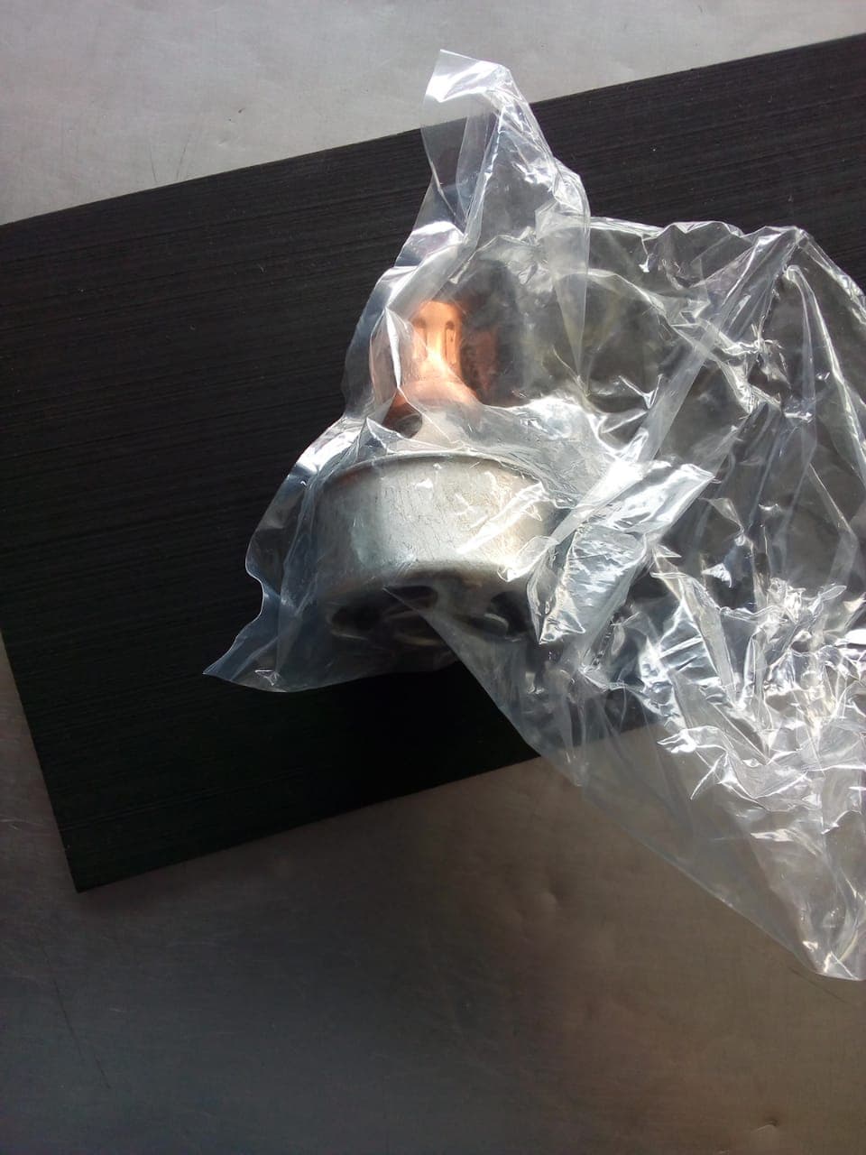

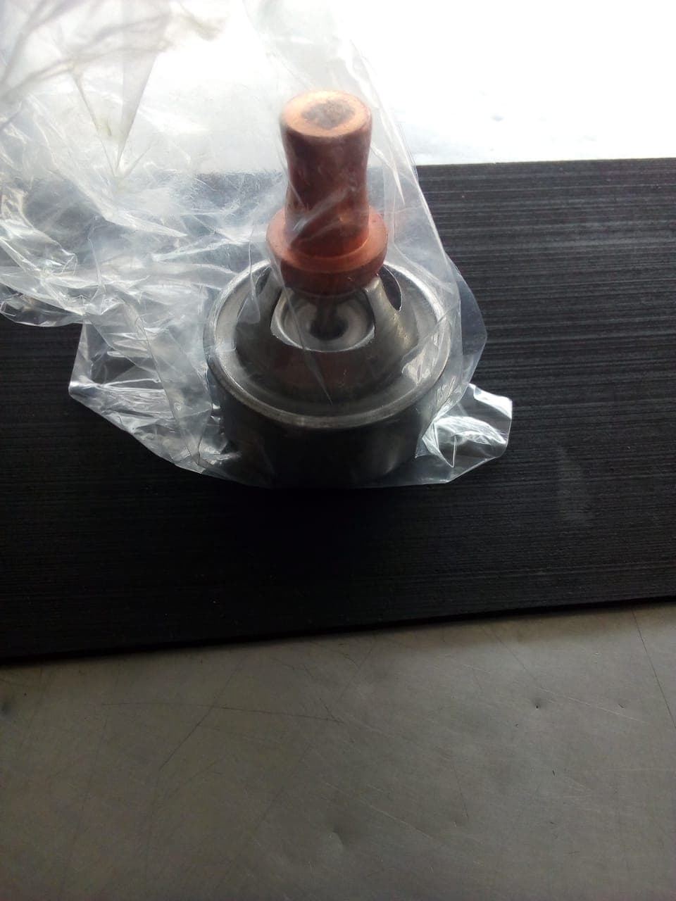

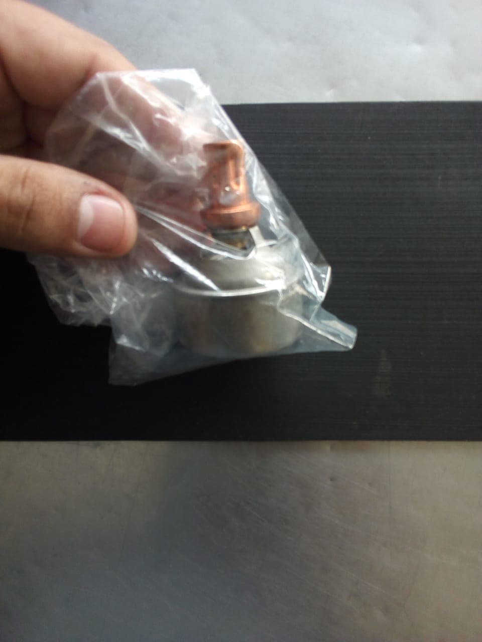

Buenos días compañeros, les comento que si tengo el termostato lo instale el martes; ya el carro no se enfría por completo como lo hacía antes se mantiene la temperatura, lo único es que el que me trajeron tiene troquelado 75° Supongo que es cuando comienza a abrir pero aún así la temperatura se mantiene entre la primera línea y la segunda supongo que ronda entre los 90° cuando antes caía por completo.
Este fue el que compre

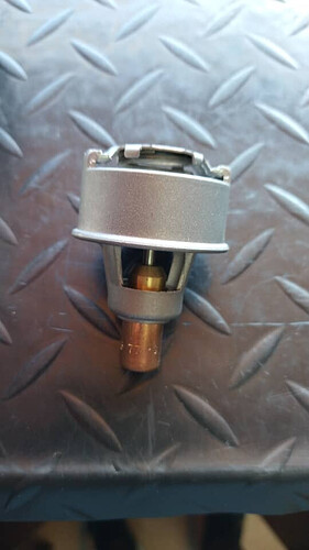

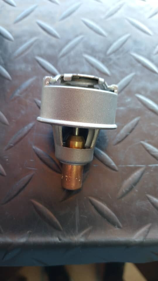

Ahora bien, indagando con conocidos, me enviaron disponibilidad del termostato en Mérida, el modelo es muy parecido mas no es el mismo, no se si nos pueda servir. Las imágenes del que hay disponible en Mérida son estas
Estos tienen un costo de 12 $ cualquiera; el número del contacto es el siguiente:
