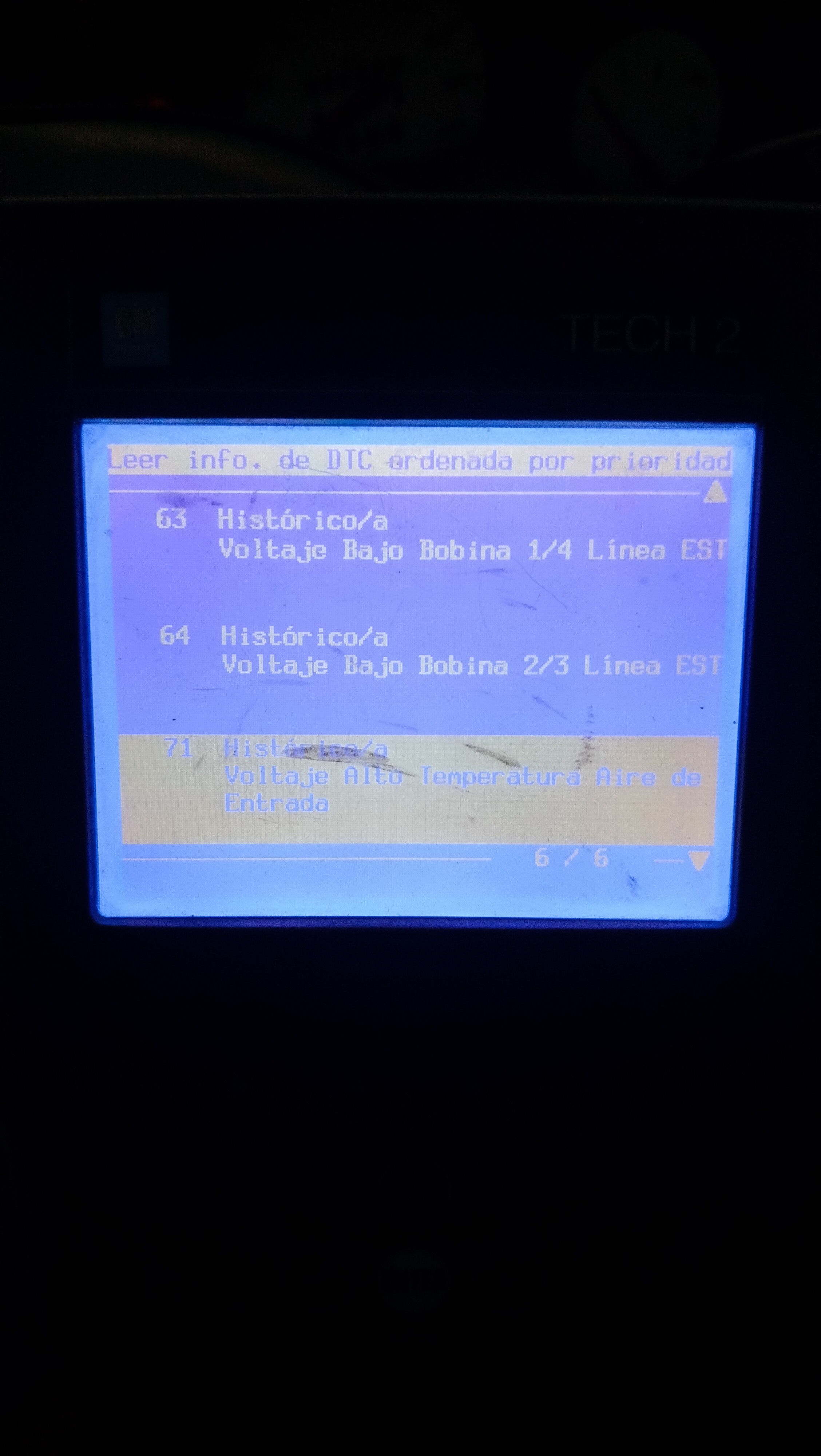

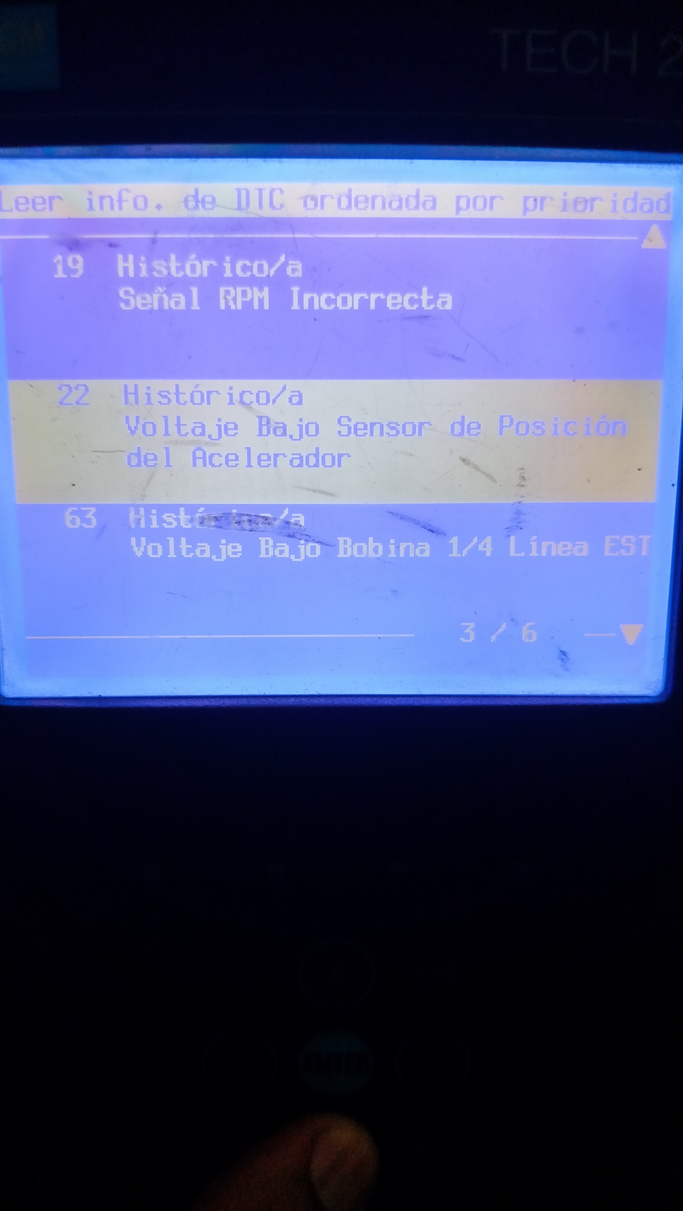

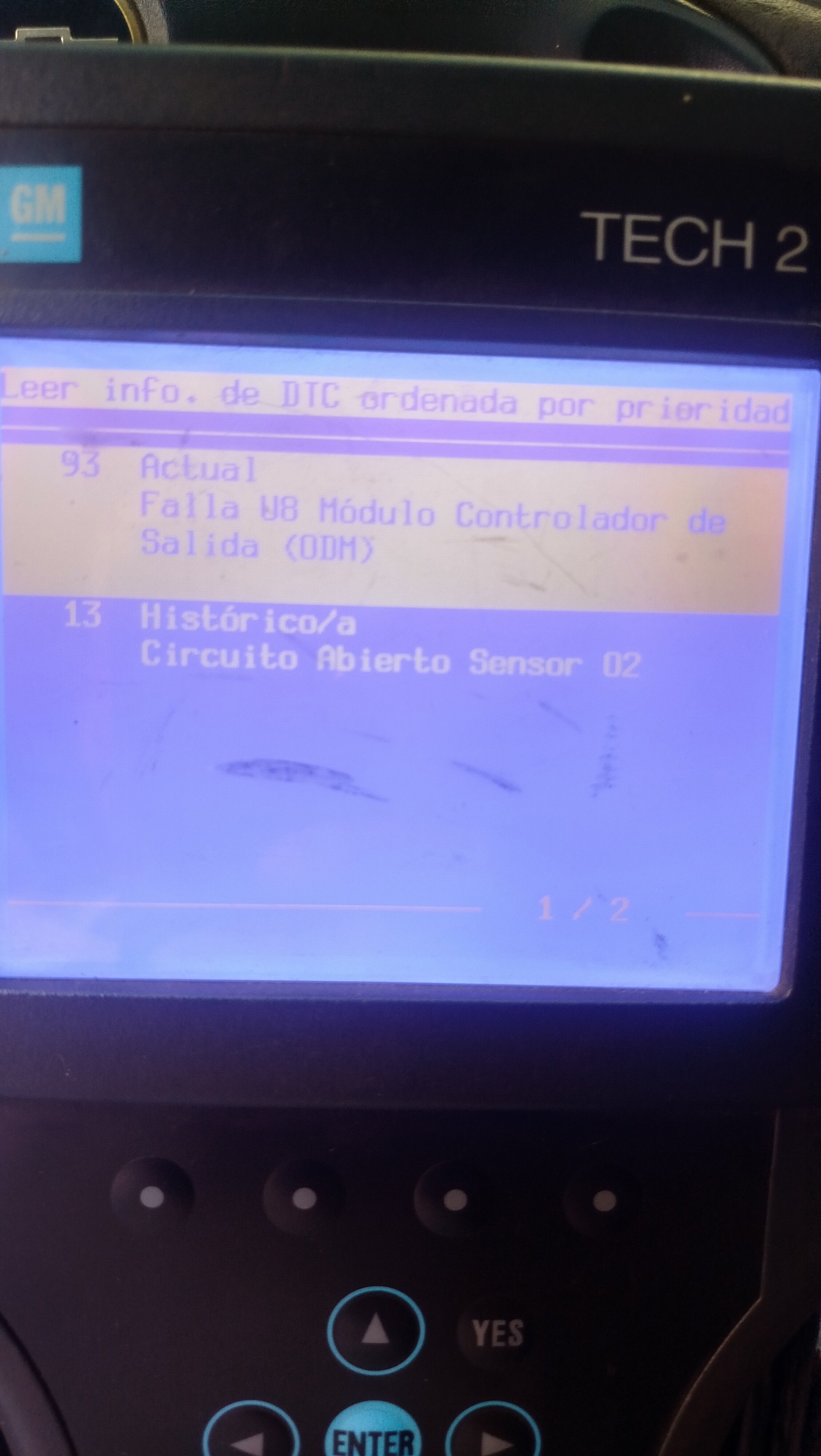

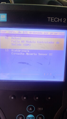

Saludos mi Corsa 2004 4 puertas falla en frío como si no trabajará un cilindro al calentar mejora algo un 70% diría yo probé bobinas cables bujías computadora y la falla continua monte repuestos de un carro que no falla en el mío y continúa el problema y monte mis repuestos en el otro carro y funciona

debes revisar el ramal amigo esos errores posibles fallas de comunicacion en componentes a la ecu
Si quisiera hacerlo la duda es esa tiene esos códigos pero falla cuando está frío cuando la temperatura sube se le quita
