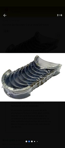

Concha bancada y cigüeñal con axial
Tengo el cigüeñal con axial y voy a prepararme para hacer el motor pero veo que las concha d bancada tienen una con diferente, en ese caso el cigüeñal se rebaja para que entre esa concha donde esta el juego axial
Esa concha que es más grande son las conchas del axial y no se rebaja el cigueñal al contrario se deben rellenar dependiendo a que medida esté eso te lo debe indicar la rectificadora para comprar las conchas de bancada y bielas.
Lo más recomendable y seguro es un cigüeñal nuevo. Algunas rectificadoras hacen un trabajo excelente rellenándolos, pero es más una lotería.
La duda es, si esa concha es más grande para evitar el juego axial. Porque el cigüeñal agarra juego… la idea es que esa concha se gasta y no el cigüeñal.
Si, es mas grande para corregir algun desgaste del axial leve… si ya es mucho el juego axial o rellenas o compras un cigueñal.
Y comprando el cigüeñal nuevo, igual lleva está concha.
El cojinete Axial está incorporado al cigüeñal en corsa así lo hizo Chevrolet y es uno de los problemas que más sufre estos motores pero resulta que los malos hábitos son los que induce a que se dañe más rápido como el no quitar la pata del pedal de embrague en otros motores los cojinetes axiales son un juego postizo que reemplazas al estar desgastado, pero todo tiene solucion se puede rectificar, rellenar y mecanizar para seguir funcionando un tiempo mas, todos los motores de corsa, opel, astra, nubira daewod lo utilizan de eso no te salvas
