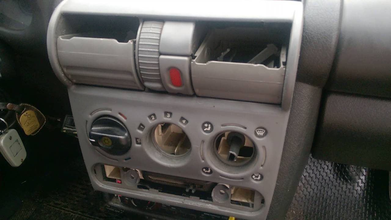

Quien me.ayuda cómo quitar o sacar la perilla del aire en el corsa Wind por favor ya q estoy en el proceso de revisar el microswitch del aire q lo activa y de paso cambiar focos quemados .gracias

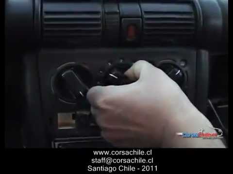

Hay un vídeo por el que me orienté hace tiempo y me resultó.
Hay una de esas perillas que tienen un seguro, el cual se desactiva introduciendo un destornillador finito y su acceso es por la parte de abajo de la perilla.
Busco y envío el enlace del video.
Realmente, la mejor forma es con paciencia. La perilla se sale cuando le das para activar el aire y ahí suele mostrarse una mueca por la que puedes hacerle algo de palanca pero tienes que tener mucho cuidado para no romperla.

Dos vídeos para orientar.

hala la perilla y con destornillador de relojero lo introduces y con un poquito de presion sale de un facil
