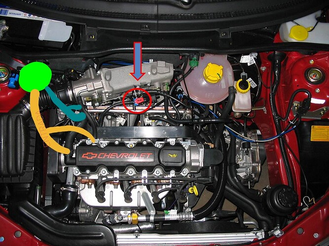

Hola buenas noches Cómo están? estoy pensando en instalarle un recuperador de aceite (oil catch can) a mi Corsa estuve buscando y viendo pero no encuentro nada para la pregunta. Se supone que tengo que quitar la manguera que sale de la tapa valvula a el cuerpo de aceleracion y colocarla en la entrada del recuperador de aceite y ya la salida del recuperador se le coloca el filtro o se coloca a que entre a el cuerpo de aceleracion pero en el caso del Corsa veo que tiene dos mangueras una gruesa y una delgada pero que las 2 salen de las tapa válvulas y entra en el cuerpo de aceleración que se podría hacer ahí? yo tengo pensado que con las dos mangueras que salen de la tapa válvula entren a recuperador de aceite y de ahí salgan a las dos entradas del cuerpo de aceleración. Quien me podria ayudar con mi duda.
Dejo ejemplo de lo que tengo pensado hacer obvio mucho mas estetico.

Entiendo que este elemento es un separador de aceite o también llamado trampa de aceite, y bastante bueno para cuando el motor gasta aceite por las guías y gorritos, para así recuperar alguito de aceite.
Yo desconozco la razón de las dos mangueras y su diferencia.
He observado en mi corsa, cuando hago limpieza al cuerpo aceleración TBI, que por la manguera gruesa viajan mas trazas de aceite y el aceite se va acumulando en la parte baja de la entrada del TBI. Por su parte la manguera fina va a un tubito que conduce a una abertura muy pequeña ubicada luego de la mariposa.
Opino basado en mi explicación y lo que he observado, que con sólo la manguera gruesa estaría bien.
