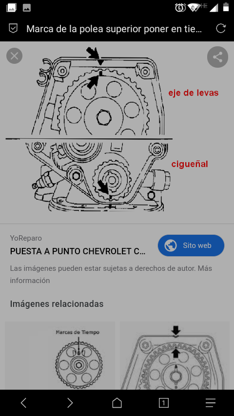

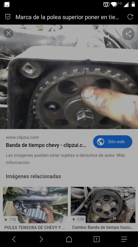

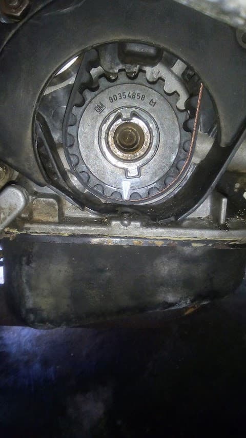

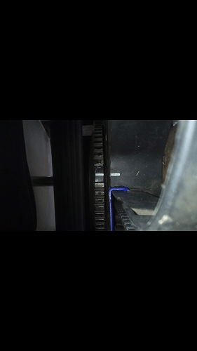

Bajas la polea del damper y giras horario el eje del cigüeñal colocándole el tornillo hasta que coincidan la marca del piñón pequeño y la marca de la polea del árbol de levas con sus referencias o flechas.
Después de verificado le puedes hacer una marca como muestro en la última imagen para que no tengas que bajar la polea no volverla a colocar y torquear.
