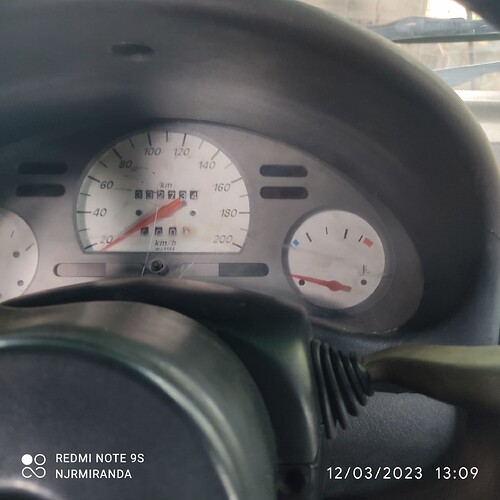

Me pasa con la cuestión de la temperatura de corsa, ya que siempre me marca así
Pensé que podría ser el bulbo de temperatura pero no es así, lo cambie y aún me sigue marcando lo mismo, lo desarme pero no vi algo raro y la aguja la intento mover pero sube completo o se regresa a donde mismo.. como podría hacer para que se arregle eso..

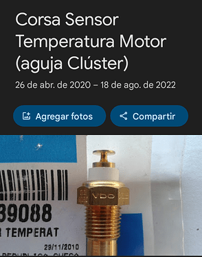

El sensor de temperatura del motor que da la señal para la aguja está medio escondido, entre el inyector #1 y tapa de la correa de tiempo.
Con la imagen que te muestro lo puedes identificar le llega un solo cable y es un terminal.

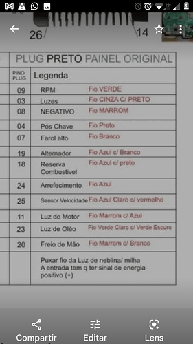

Si tu clúster es de guaya su conector trasero es de color Negro (Preto en portugués Brasil), entonces el cable de temperatura del motor es color azul y llega al conector en cavidad #24, en la tabla anexa ARREFECIMENTO (enfriamiento).
Vermo mano… allí no me he fijado en eso. Si es de guaya para lo del k/h lo demás estoy gringo
