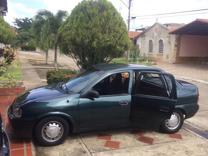

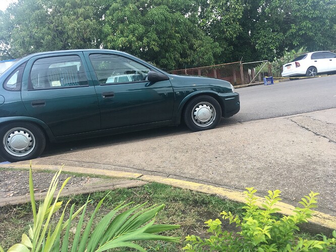

Si va hermano manana voy a tratar de comprarlas y cambiarlas, llevo como 1 año con ese ruido y le puse todo el tren nuevo y no conseguía el ruido pero después no le pare más hasta ahora , te voy a pasar una foto del corsa que tengo lo tengo como una Jevita
Esta de verdad jevita muy bonito original esta fino

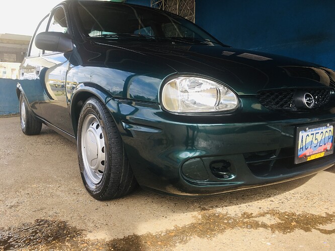

Este mi cacharrito ese no juega…
