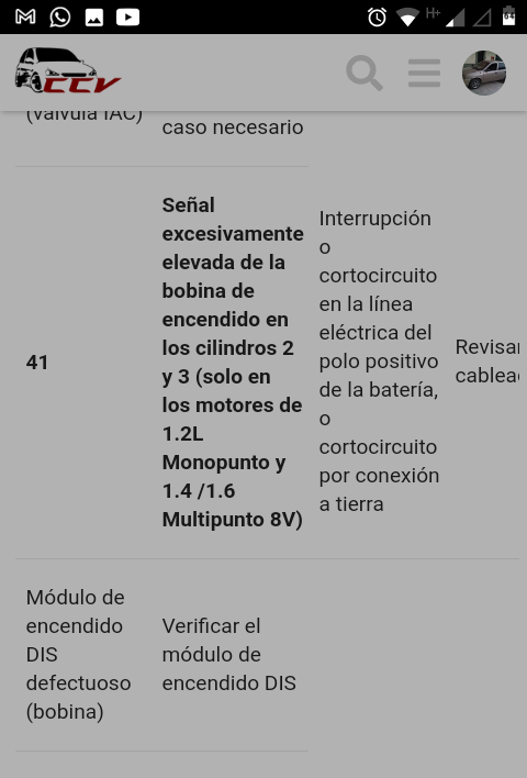

Códigos 63 y 64 es para motor 1,2 L, No aplica.
Te manda al código 41.
Código 41 señala falla en cables de alimentación de la bobina o módulo interno de la bobina (electrónica).
  • Desconecta el arnés/conector de la bobina.
  • Identifica terminales +12v y Masa en el conector.
  • Pasa el switch a IGN que encienda sólo luces del tablero (sin dar arranque).
  • Mide con multimetro entre los terminales +12v y Masa del conector. Verifica 12V.
  • Mide con multimetro entre terminal +12v y borne/poste (-) Batería. Verifica 12V.
  • Mide con multimetro entre terminal Masa y borne/poste (+) Batería. Verifica 12V.
  • Mide y verifica para asegurar, 0V entre terminal +12V del conector y borne/poste (+) Batería.
  • Mide y verifica para asegurar, 0V entre terminal Masa de conector y borne/poste (-) Batería.
EN CASO QUE LOS VOLTAJES ESTÉN BIEN, ENTONCES EL PROBLEMA APUNTA LA BOBINA.

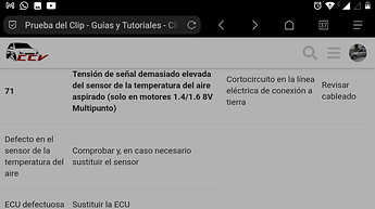

Código 71 es referido al sensor IAT INTAKE AIR TEMPERATURE, sensor temperatura admisión ubicado antes del TBI en el ducto proveniente del filtro.
  • Circuito abierto.
  • Falso contacto en el conector por desajuste, sucio o sulfatación.
  • Sensor defectuoso, se abre en algún punto de su curva característica R(t).
