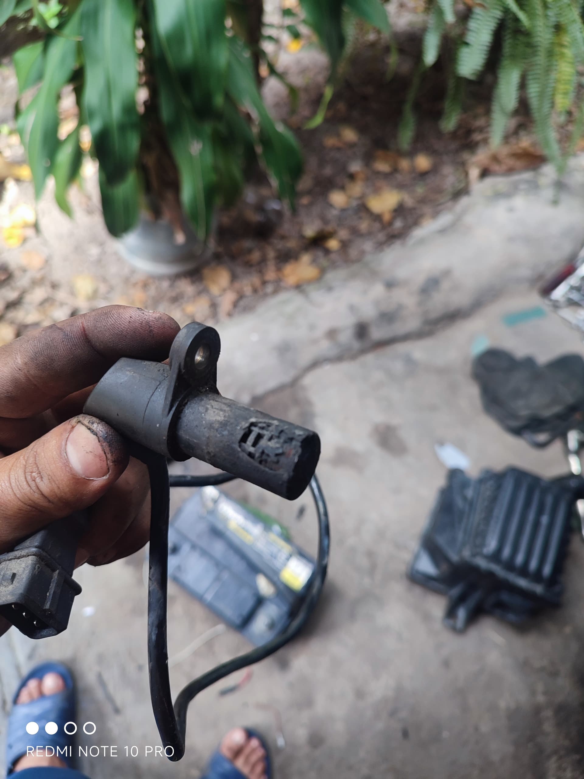

Buenas noche amigos, gracias por sus consejos, pero tambiéne arrojo código 19 así que revise el sensor del cigüeñal y estaba roto
Lo cambie y el carro ya no se apaga pero tiene una pequeña falla me bota humo gris picoso y me carbona las bujías, me sigue arrojando código 34 y 93, que puede ser ahí?, revise el sensor map, sus mangueras están bien, revise que le llegará negativo y positivo y están bien, lo que note es que no sale la señal del cable del medio del sensor que creo que es la señal que va a la computadora, la señal que tiene que dar cuánto es en volt?

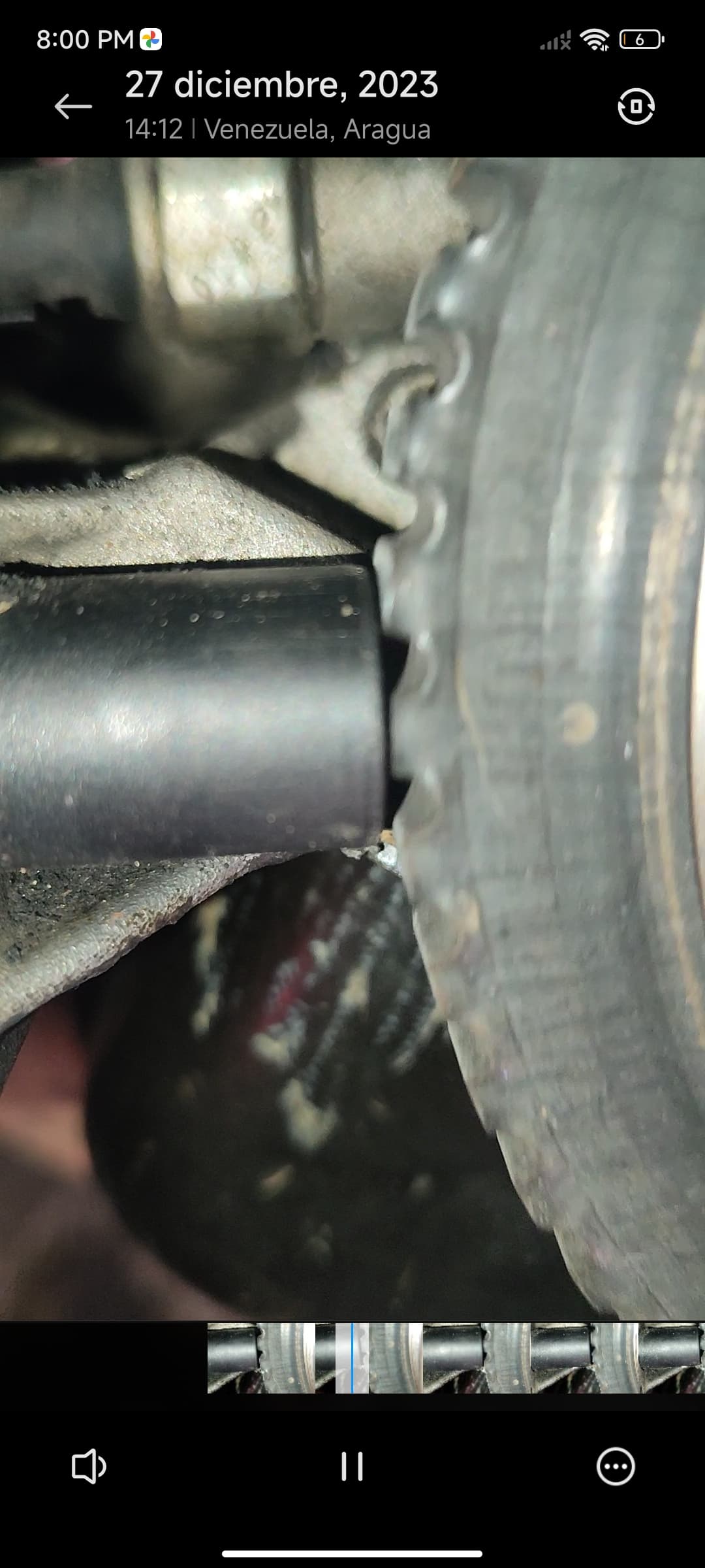

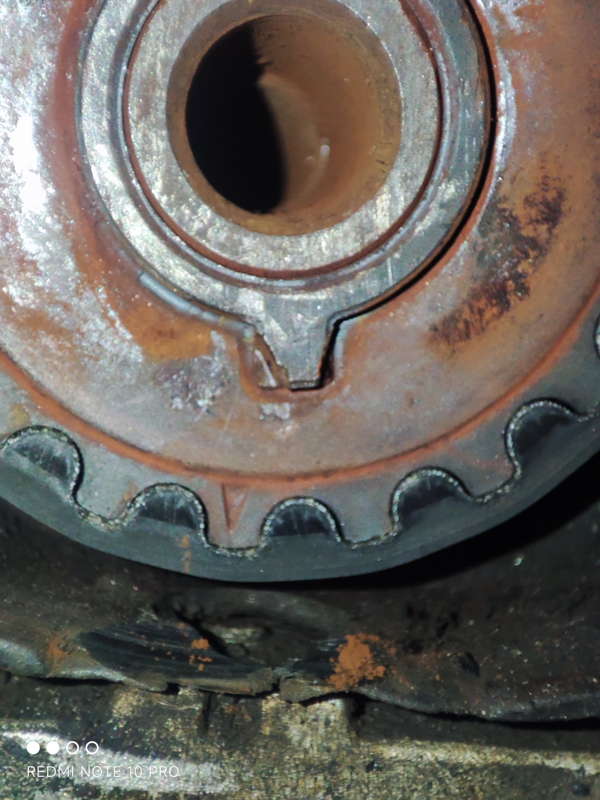

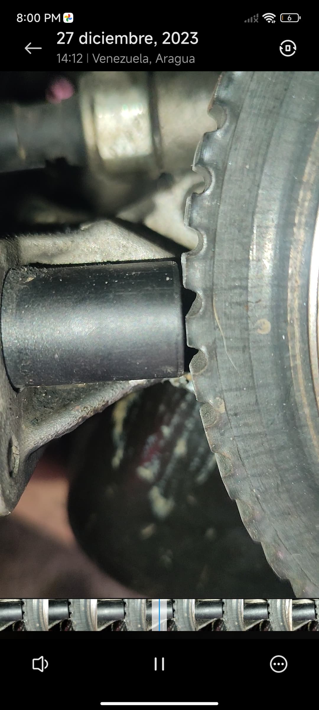

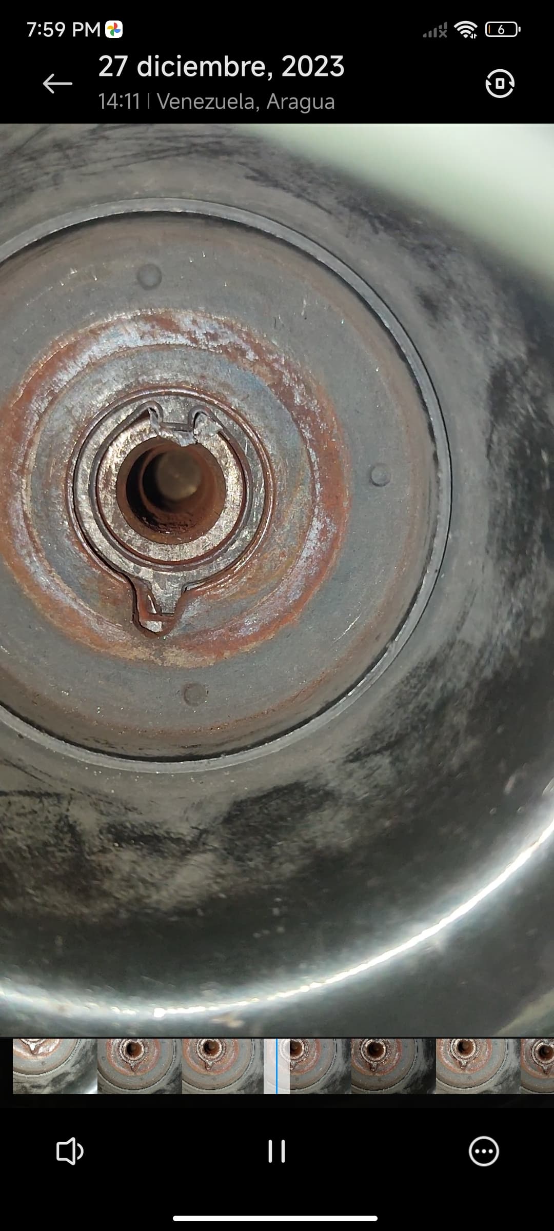

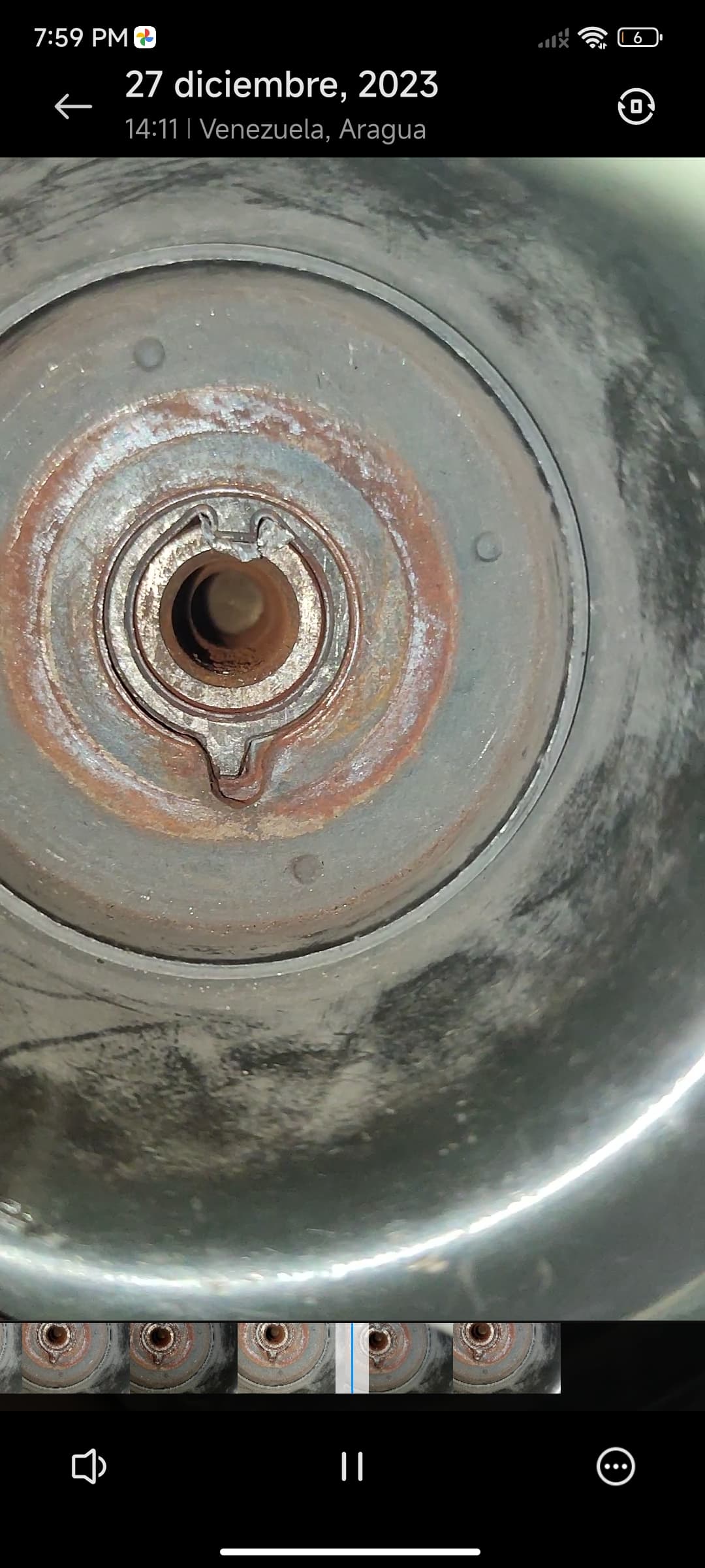

Buenas noche amigo, gracias por sus respuestas, cambie el sensor map porque no me estaba enviando señal a la ecu, pero el carro anda por lo menos pero tiene falla de que me carbona las bujías y aveces tiende apagarse por lo que baja mucho el mínimo y la inestabilidad del motor, en alta el carro anda fino, pero la falla se le nota en mínimo por la inestabilidad del motor, también querías mostrarles estos vídeos de como está el damper y el piñón, para ver qué me dicen si eso hace falla, espero sus comentarios, gracias,
Cómo ven ese piñón y damper?,lo otro es que esa es la distancia que lleva entre el sensor del cigüeñal y damper?

Buenas noches amigos corseros, ya di con la falla, el problema principal era el piñón que tenía ese desgaste, lo otro era que el sensor map estaba malo, no salía señal del mismo a la ecu. Y el sensor del canister que está en el cuerpo de aceleración estaba malo, por eso me prendía también la luz de servicio,
