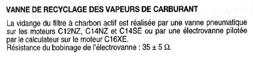

Buenas tardes amigos, yo por aquí notificando todo lo nuevo le he hecho a mi corsa a ver si doy con el error 93, tomando en cuenta sus sugerencia que me han servido para ir descartando, le compre otra válvula del canister se la instale resetee la ECU y nada, aun ahí la falla, buscando y leyendo todo lo que me encuentro sobre Chevrolet corsa y Opel corsa, encontré como un manual de taller como en francés y pude traducir que la válvula de canister tiene que indicar entre 35Ω + o -5Ω, medí la válvula original y marca 31Ω y la que compre marco 23Ω,
yo creo que la válvula original de fabrica aun esta buena.

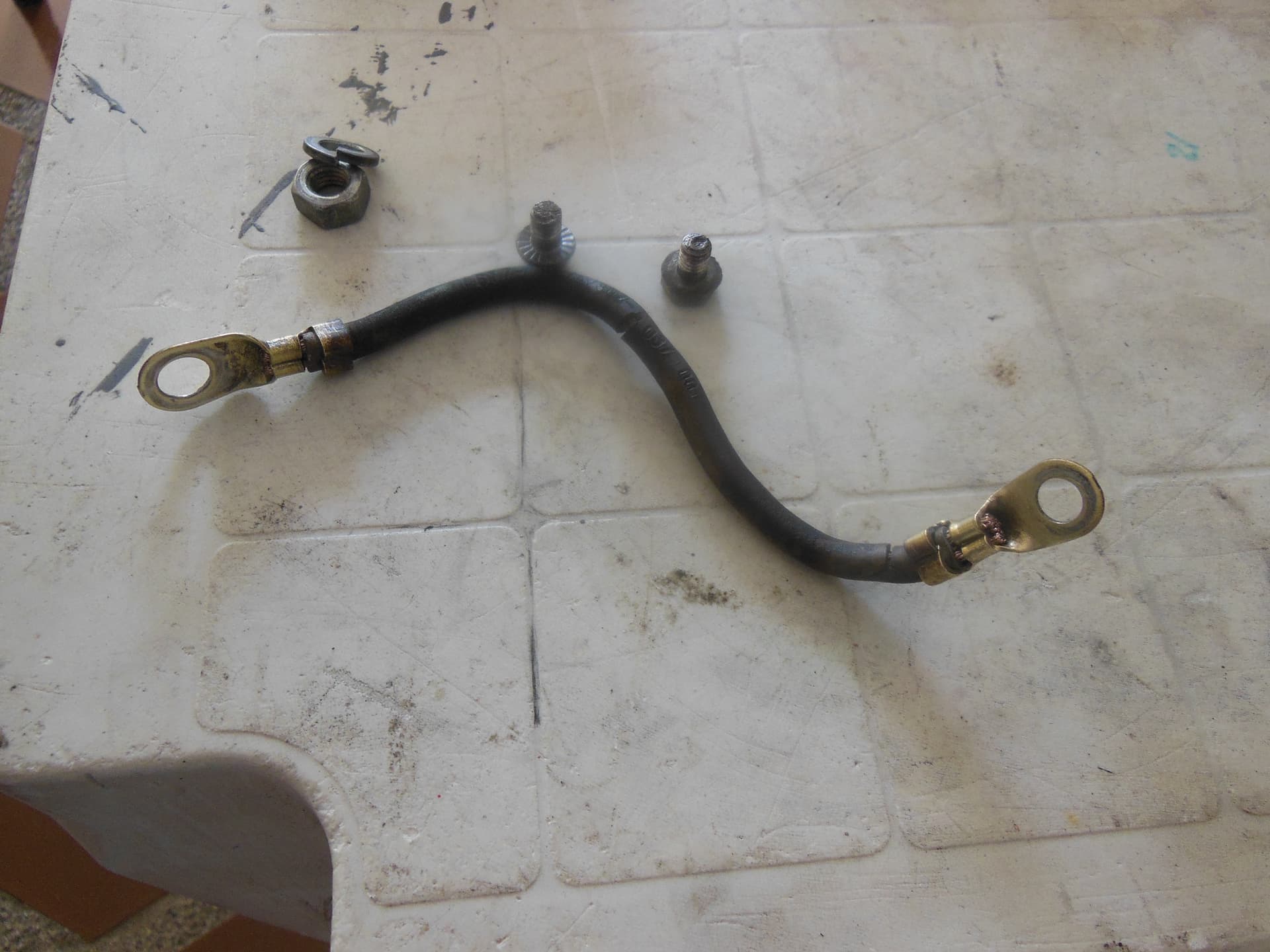

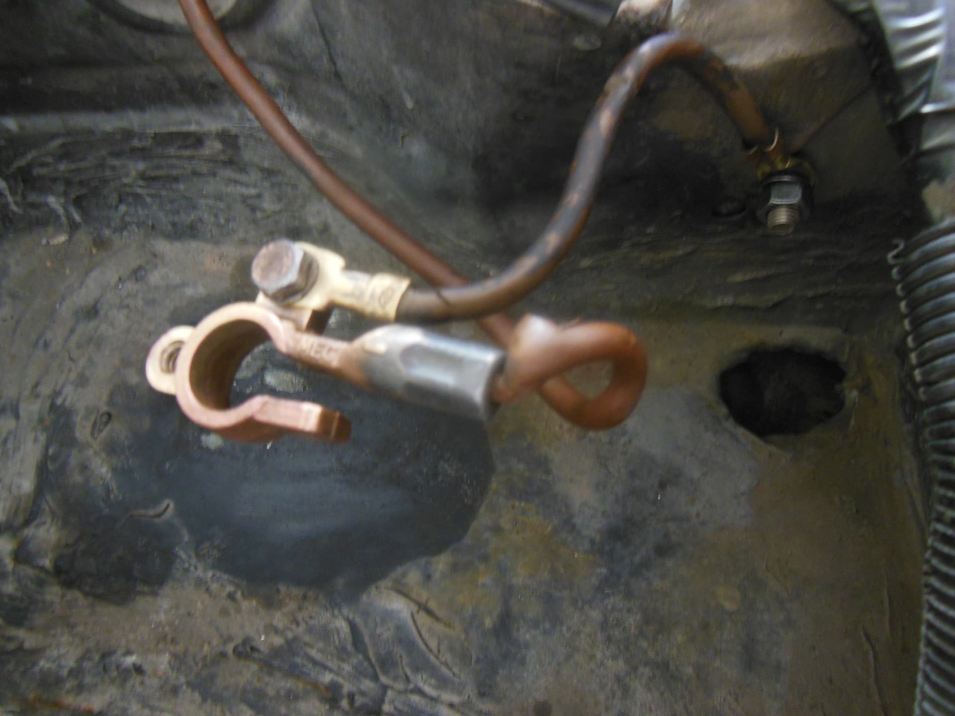

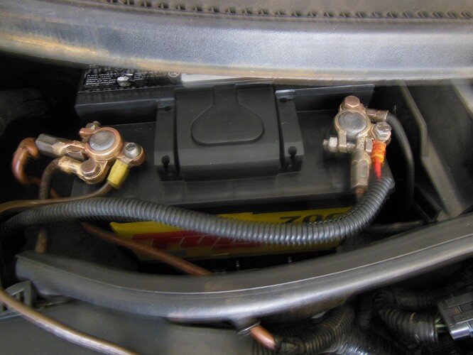

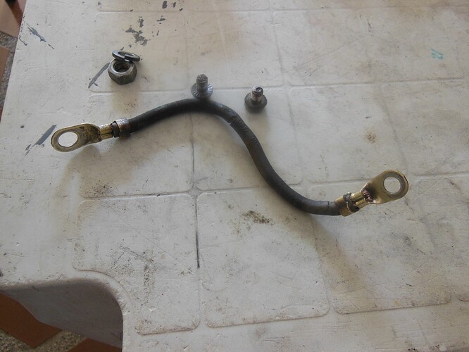

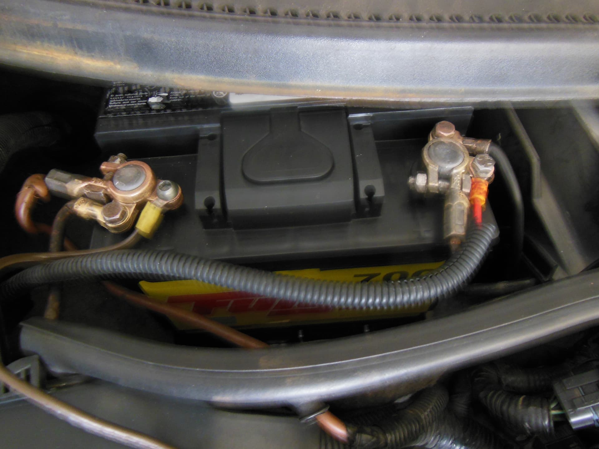

También pude ver al indagar que esta falla se le puede atribuir a una falta de masa de la ECU o a un mal cable de masa ( que sea algo deficiente), por tal motivo limpie los bornes y terminales que llagan y salen de los bornes, tanto el negativo como el positivo muy bien y el cable que se conecta a la carrocería al lado de la batería.
Subiendo: DSCN0551.JPG…

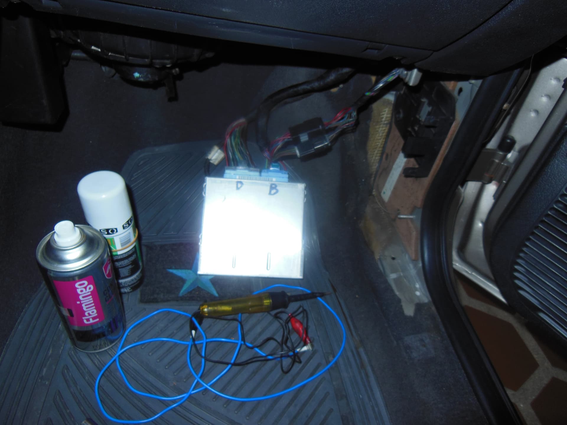

Luego de dejar bien limpio los bornes y el cable de masa a la carrocería, procedí a chequear las masa que llegan a la ECU como A12, B10, C4 y D1, con una extensión desde el positivo de la batería y todas estaban muy bien, del mismo modo realice el testeo de los positivos B1y C16, hasta ahora no he encontrado falla alguna a la cual atribuirle esta error 93.

Ahí les dejo el manual de donde saque lo de la válvula canister, esta bueno salen cosas que no he visto en otros manuales de taller.
Opel-Corsa_1993_FR__manual_de_taller-origin-unofficial_9e99f85bf6.pdf (68,0 MB)
