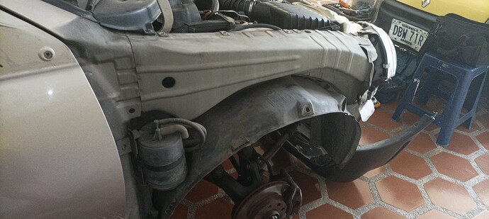

El sistema EVAP de aprovechamiento de los vapores del canister, es un sistema que tiene mangueras que van desde el tanque de gasolina hasta el canister (detrás de la rueda derecha delantera) y de allí una manguera hasta la electroválvula de canister y de allí a la parte inferior del cuerpo de aceleración.

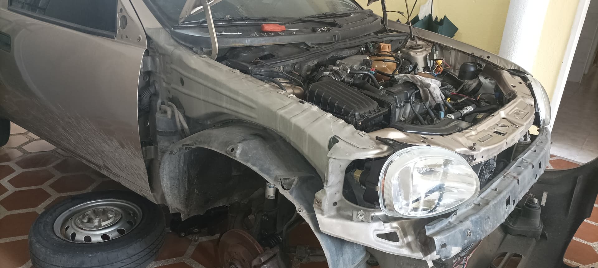

Hola Nino, como te dije ya chequee las mangueras que están conectadas al cuerpo de aceleración y al múltiple de admisión, leí tambien que si le metía corriente directa a la válvula de Canister y se oía un clic esta estaría bien ya que esta conmutando, verifique que le llegara voltaje al conector de válvula del Canister, SI resetee la ECU, al encender volvio la luz del check de motor, repetí la prueba de clic ya no arroja el error 13 del sensor de oxigeno pero SI el 93, ahorita estaba bajando la rueda del lado copiloto para sacar el guarda barro e inspeccionar el sensor que esta a un costado a ver si es ahí por donde aspira aire y pierde el vacío, pero ahora que comentas lo de la tapa de combustible que le cambiaste a tu Caliber, hoy al colocar la tapa de combustible a mi Corsa que había dejado sobre el techo del carro después de colocarle gasolina que le saque del Twingo de mi esposa, note que ésta queda como muy holgada, me tocara buscar a alguien que me preste la suya para yo probar o fabricarle un sello de goma a ver si sella y queda mas ajustada la tapa, pero igual voy a sacar el guarda barro derecho para revisar que todo este bien por ese lado, capas y es la mocho e tapa.

Amigo, desarme el carro buscando fugas en las mangueras y nada de nada todo se ve bien, medí que le llegara al conector de la válvula del canister los 12v y todo bien, desinstalé la válvula y le metí voltaje directo de la batería en pulsos y se sentía que hacia el clik, a la tapa de gasolina le coloque una empacadura de goma a ver si por allí venia la falla y esta sellaba mejor pero nada. Ayer lleve el carro para que lo escaneen y arrojó lo mismo que ya sabíamos que arroja error 93: Fallo módulo excitador cuádruple U8.
Este fin de semana voy a revisar las masas porque dicen que un mal contacto de la masa de ECU puede generar esa falla.
