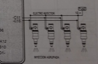

el cableado en el ramal debe estar dañado haz esto la misma señal 4 es la misma del 1 si colocas un conector con los dos cables conectados al 4 al 1 igual del 3 al 2 debería funcionar los cilindros
No tienen juego, están en perfecto estado. Y se cambió preventivamente pues la que tenía ya estaba feita y le puse una gates
Disculpa @Jose_Millan no entendí está parte, como haría para poner un mismo conector? Hablas de un mismo conector para los inyectores?
Ok @Jose_Millan voy a revisar tal como está en el diagrama y de poder solucionar les aviso. Lo que me llama la atención es que si conecto los cables de la bobina en orden 1-2-3-4 el carro si prende con dos cilindros. Pero si lo conecto en orden 1-4-2-3 no hace nada. Prende con explosiones y se apaga enseguida. Creo que la bobina debe estar mala pero no tengo una para probar. El mío es de bobinas independientes y este es bobina lisa
