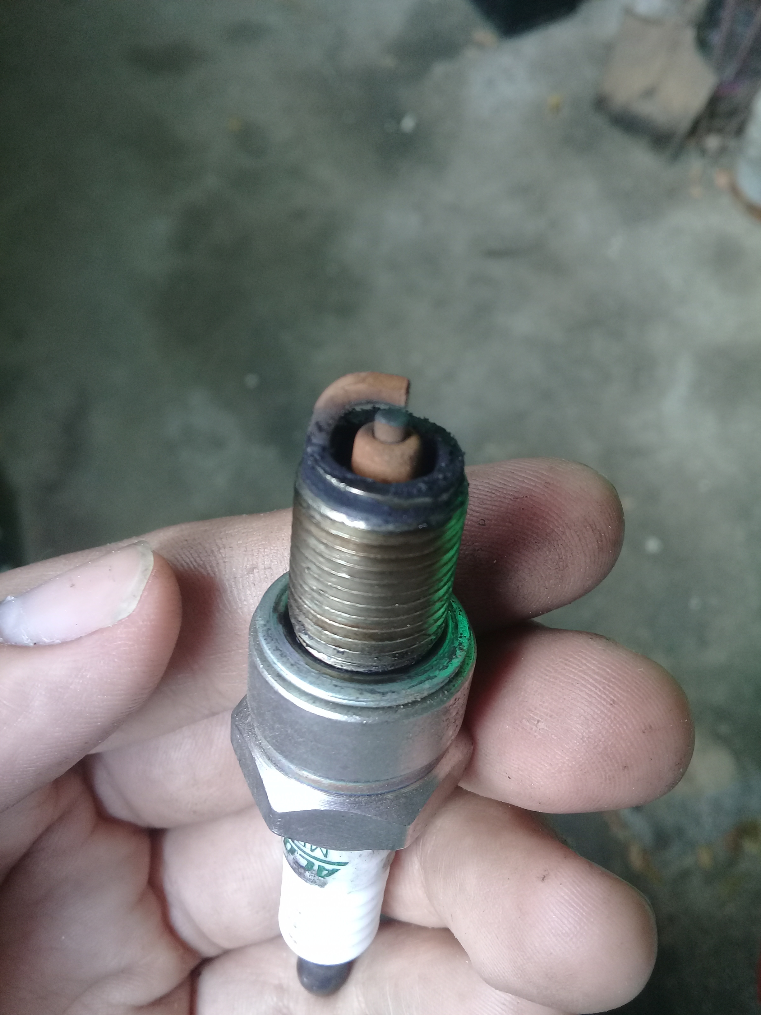

Hola amigo Marianox espeeo estes bien gracias por tus aportes y consejos hoyy estaba un poco aburrido y aproveche de sacar las bujias del carro desde que lo compre esta es la primera vez que las saco y reviso el carroo esta muyyyy original pero me imagino ya varias de sus piezas y partes ya cumplieron su vida util voy a colocar la foto de la bujia numero 4 para que vean como salioo como oxidada y las otras 3 no salieron asi
El carro estuvo parado mucho tiempo?
Ese óxido simplemente puede ser el tiempo que las bujías tienen ahí. Las veo un poco carbonizadas, puede ser que durante un tiempo el carro consumió mucha gasolina, pero se ve resuelto el problema porque la parte de arriba está limpia.
En caso de que el carro haya rodado todo el tiempo y no haya estado algo así como 4 meses o más sin uso, podrías tener ingreso de agua al cilindro.
Cuando había gasolina, era muy común ese detalle, todas las semanas le estábamos haciendo revisión, limpieza o cambio de bujías a los carros. Llegamos a la conclusión que era la gasolina. Por lo demás se ve bastante bien para no haberlas sacado desde hace tiempo, lo extraño es que es una sola o quizás no lo notes tanto en las demás.
Pásales su cepillo de alambre, vuelve a montar, si es posible de manera aleatoria pero teniendo en cuenta cuál era la que presentaba oxidación, a la semana revisa de nuevo, si percibes el mismo estado en la bujía del mismo cilindro, ojalá no sea el ingreso de agua.
