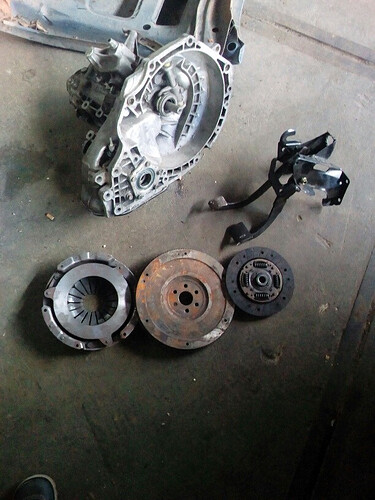

Técnicamente no te van a vender la cremallera, te van a vender el volante de inercia (qué es lo mismo). Si son extremadamente diferentes. Eso usualmente venden un kit que tiene todo.
Por ejemplo en esta foto, puedes ver de izquierda a derecha, la prensa, el volante de inercia y el plato del croche. Luego arriba la caja y los pedales. Además de eso, necesitarías la base de la caja, el varillaje y todo el sistema de la palanca.
