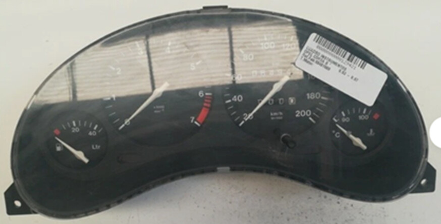

También le compre un clouster con tacómetro de revoluciones que tampoco lo trajo solo me falta instalarlo.

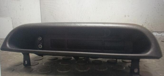

La pantalla T.I.D que va en el medio sobre las salidas de aire acondicionado del medio, indica fecha/ hora/ temperatura exterior, también me falta instalarla.

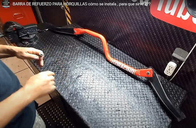

De igual manera compre la barra que va instalada de meseta a meseta para evitar que se abra el compacto por debajo, cosa de la que sufren muchos los corsas y se le salen los ejes de la transmisión, con eso es solo instalar y nada de soldar.
