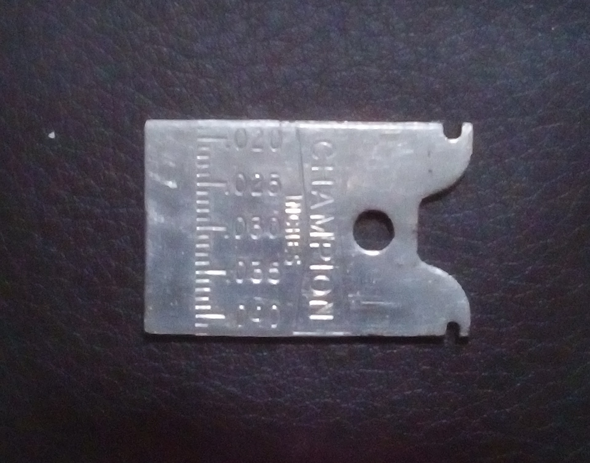

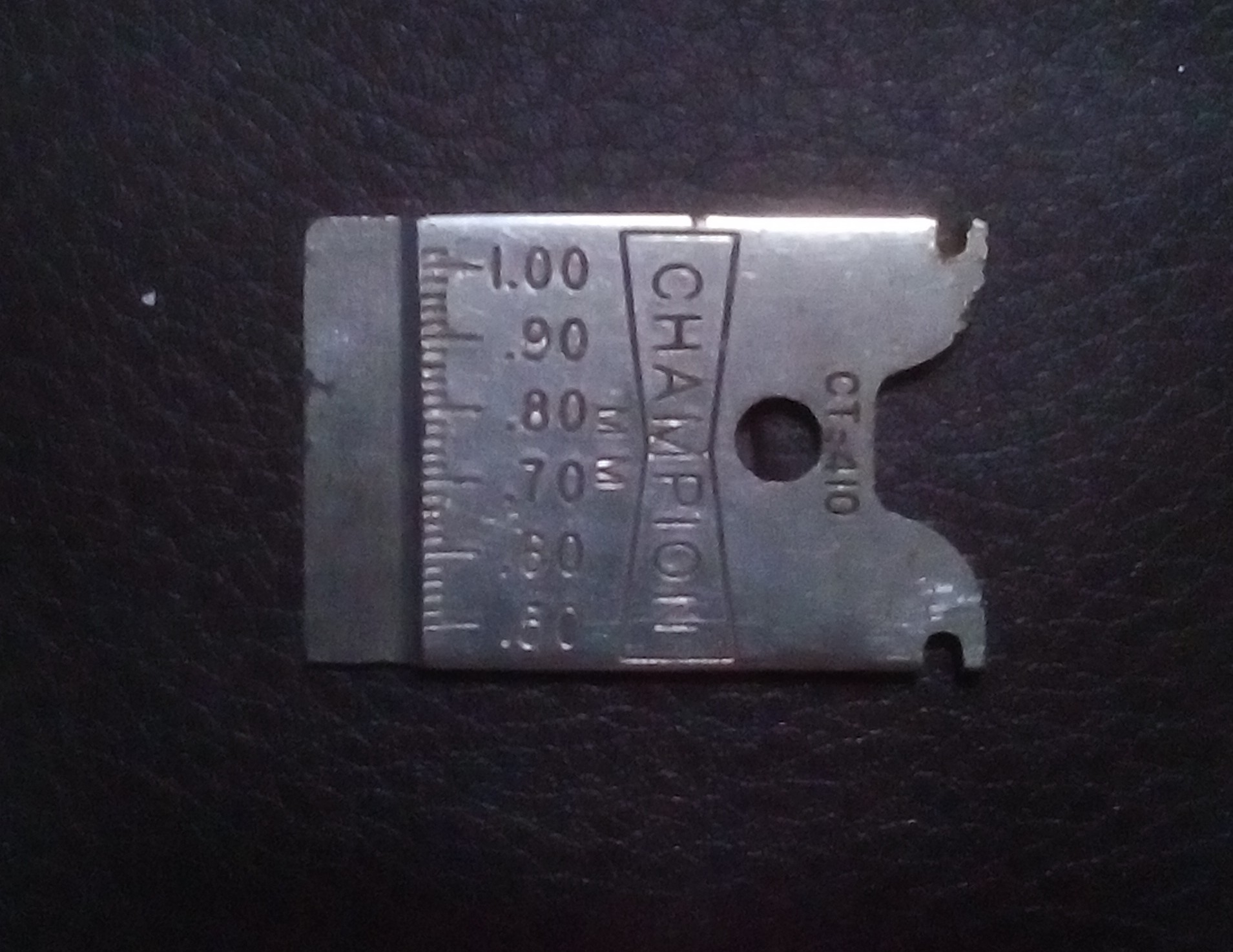

Ese dato de la cegueta me lo dió un Tío hace como 40 años y lo he aplicado en todos mis carros, también me regaló ya viejito y retirado sus herramientas y con ellas un calibrador CHAMPION que tenía con él añales !!!, les debo la foto.

Este es mi calibrador CHAMPION escala en mm y milésimas de pulgada, en las dos orejas una uñas para ajustar el electrodo de masa según su tamaño. Más de 40 años con él.
La ceguera tiene 25 milésimas de pulgada, un poco menos de los 35 que específica el manual.
No sé si hace años atrás, las ceguetas eran de mayor espesor y la medida era consistente.
Hoy día se emplea como medida para calibrar las bujías cuando están usadas y no se cuenta con galgas y así sales del paso
