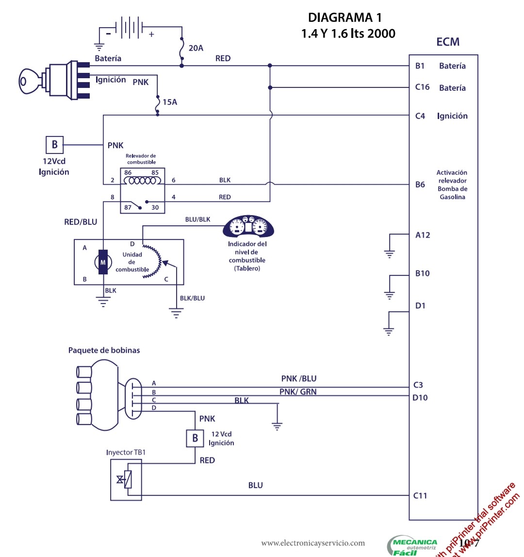

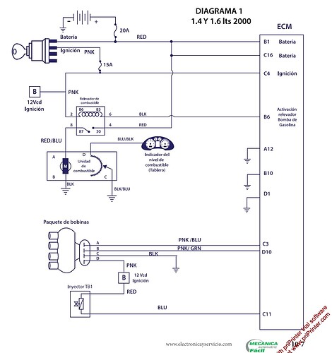

Debo decir que no entendí mucho tu explicación amigo pero te dejo este diagrama de la conexión de la bomba y su sistema de control por relé.

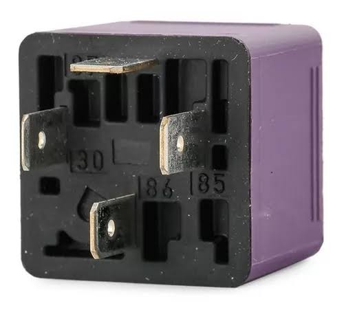

Algo importante que debes tener en cuenta es que el relay de la bomba de gasolina se comporta diferente a uno común en cuanto a sus terminales
30 y 87 son para fuerza/carga
85 y 86 son para control
86 trae +12v del switch de accesorios cable rosa
85 trae masa de la ecu del pin B6 de la ecu cable negro
30 trae un +12v constante cable rojo
87 va a la bomba de combustible cable rojo con azul.
La masa de la bomba de gasolina es una terminal que está aterrizada a chasis en el área de la cajuela debajo del embellecedor de la contrachapa de la puerta trasera o cajuela.
Espero te sirva Bro y cualquier duda aquí andamos.
