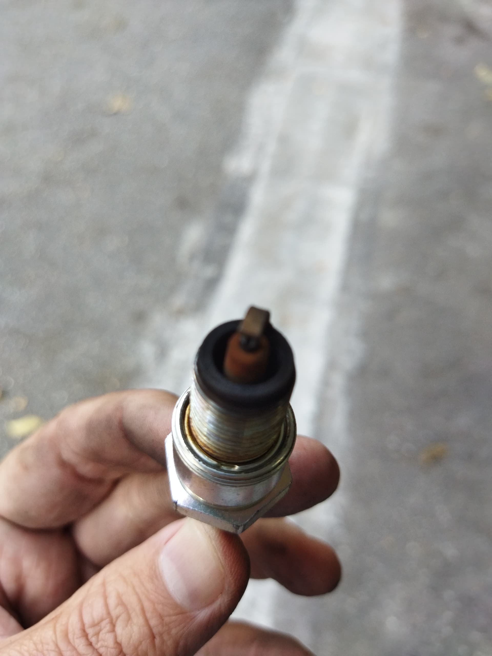

hoy sali y al regresar a mi casa (por una subida) el carro se quedo sin fuerza, llego y estaba fallando un clilindro pero era intermitente
hable con un mecanico y me dijo que revisara las bujias
yo igual revisa bobina que es nueva, cables etc

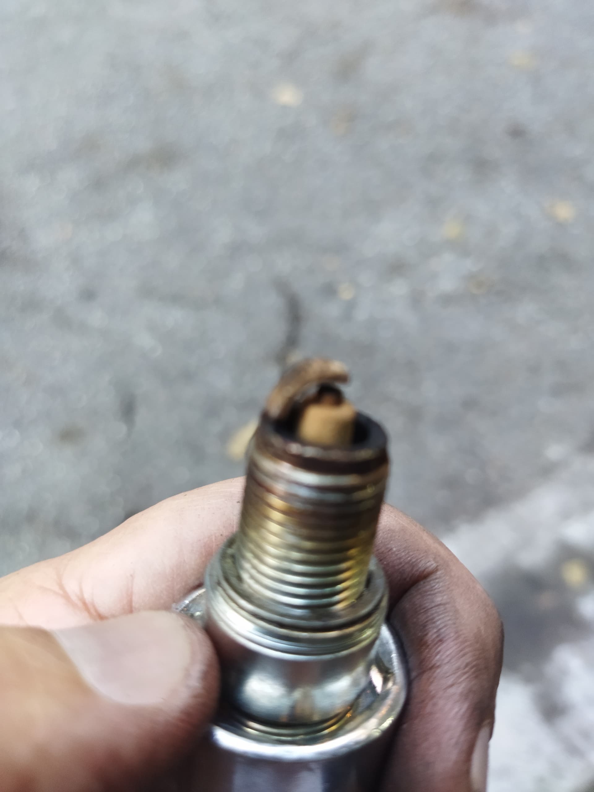

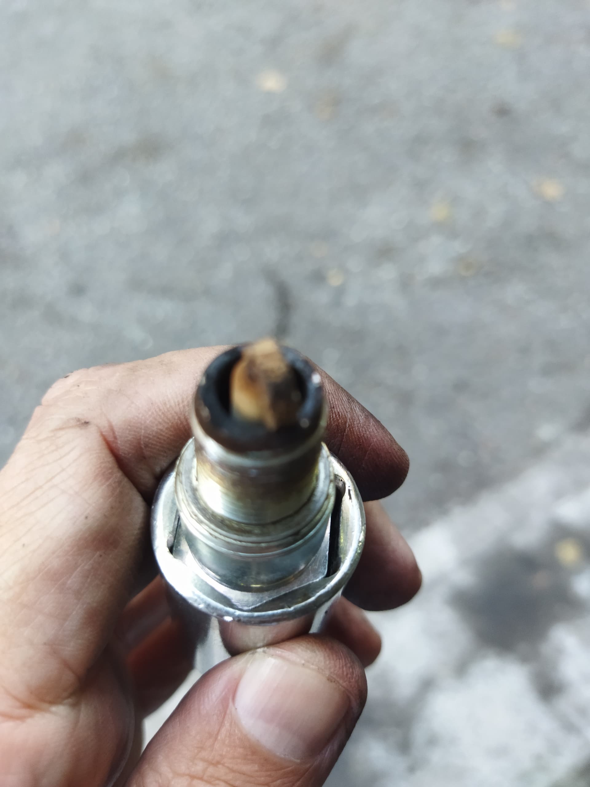

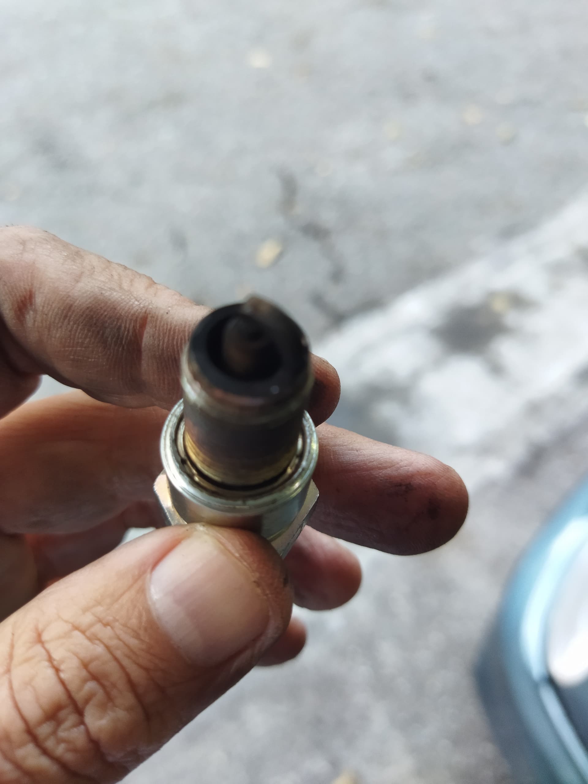

reviso las bujias y 2 veo como rastros de oxido y una un poco negra que fue la del cilindro 2 que me imagino que estaba asi de cuando se daño la bobina
si tengo un consumo de agua pero una cosa que me baja medio centimetro en un mes y siempre pense que era alguna manguera
en junio del año pasado se me daño la camara la cambie por una usada pero se veia en buenas condiciones no tenia los canales comidos y estaba plana
me preocupa que el trabajo de montar la camara quedara mal ( el carro de junio para aca no ha fallado) hasta hoy
el carro no ha recalentado su temperatura siempre esta bien

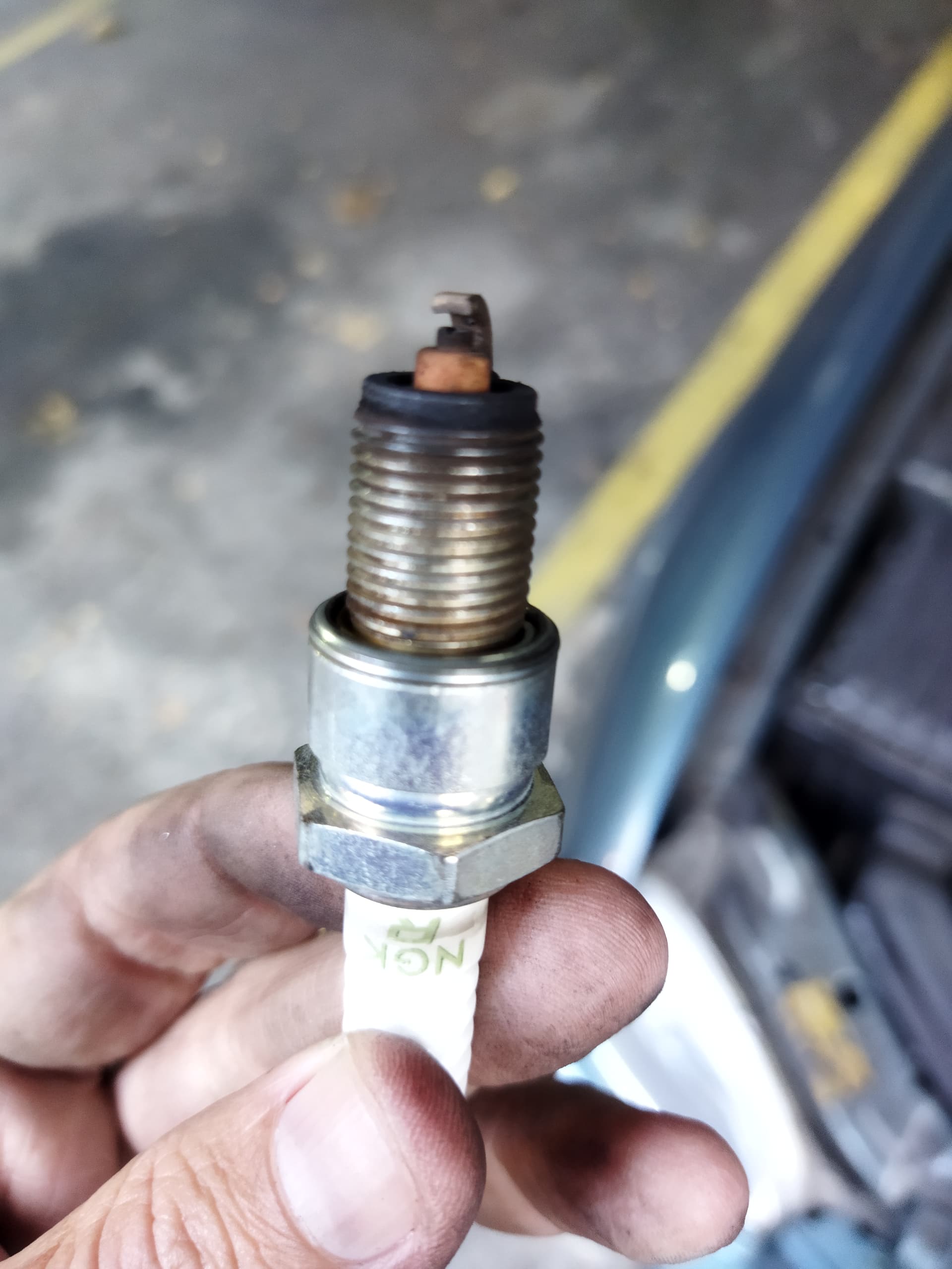

asi se ven las bujias no se si eso es oxido o que
Estás seguro que es óxido? Usas agua o refrigerante?
En este momento agua hace unos meses refrigerante, pero tenia una fuga que se corrigio y quedo bien luego volio a consumir agua pero es muy poco completo como un centimetro una vez al mes, el mecanico me dice que debe ser alguna manguera
por eso pense que podia ser algo de la camara la empacadura o no se
con respecto a la bujias se las mostre y me dice que puede ser agua en la gasilina no se si eso se asi
las bujias se montaron en julio del año pasado
Si tienes las mismas bujías de cuando usabas refrigerante, puede que el color que tienen sea del mismo refrigerante. Las bujías no se oxidan ahí, ya que eso no es metal pero si es un material bastante poroso por lo que se contamina rápido.

Entonces si podría ser del óxido que sale del electrodo.

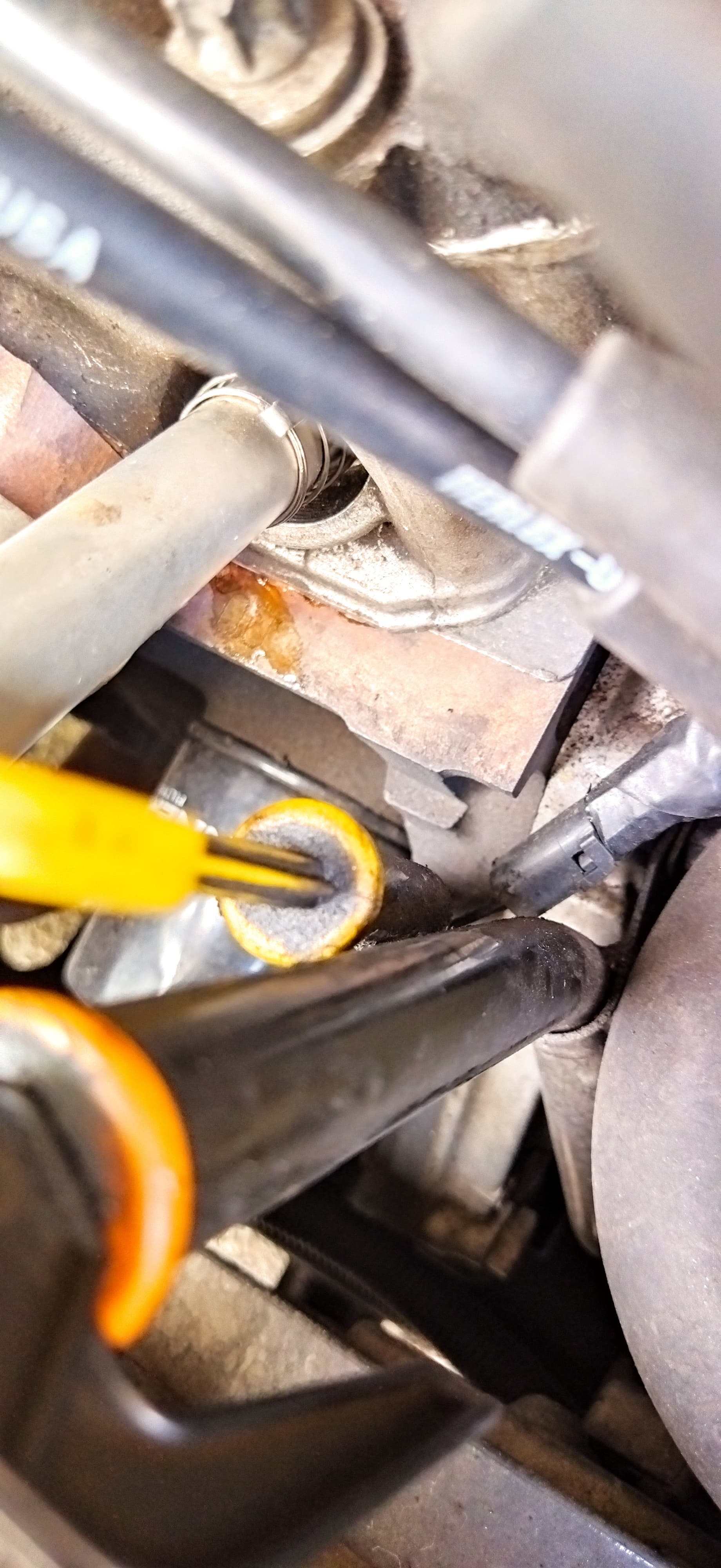

Revise el carro hoy y vi rastros de agua entre el bloque y la camara por el cilindro 4
no se que falla si fue la empacadura o la camara que la monte usada pero en buen estado en junio del año pasado tenia que haberle hecho plano al bloque
Bueno, lamentablemente no te queda otra que desarmar.
Si no me queda de otra
Sé que ese daño pudo ser por varias cosas desde que
el carro recalentera cosa que no creo nunca me ha subido la temperatura a la mitad pero igual es una posibilidad
Otras empacadura de mala calidad
Si el mecánico no apreto como debe la camara eso al tiempo puede ocasionar esto, como puedo ver si fue eso
