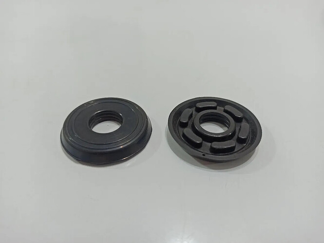

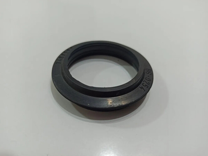

Cuál es esa estopera alguien tiene una foto referencial x favor?
Eso es problema del hídrica cambia la estopera y matas la partida
Va a depender si es el diafragma o solamente la estopera. Usualmente es la estopera.
Sello
Estopera
Entenderás que en algo como el hidrovac no hay una sola estopera o sello. Entocnes hay que abrirlo
