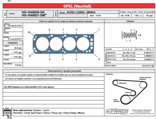

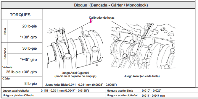

Buenas hermano cuáles son los torques que lleva el Corsa 1.6 en las cámaras, bancada y biela pero en lbs pie
imagen
5 Me gusta
imagen
4 Me gusta
Esas imágenes corresponden al corsa 1.4 doble árbol. El corsa 1.4 o 1.6 que está en Venezuela lleva 60 en la cámara, 33 las bielas, y 70 la bancada. Esto en libras pie
Gracias hermano esto en tres torque de 20 lbs pie hasta llegar a 60 lbs pie para la camara
