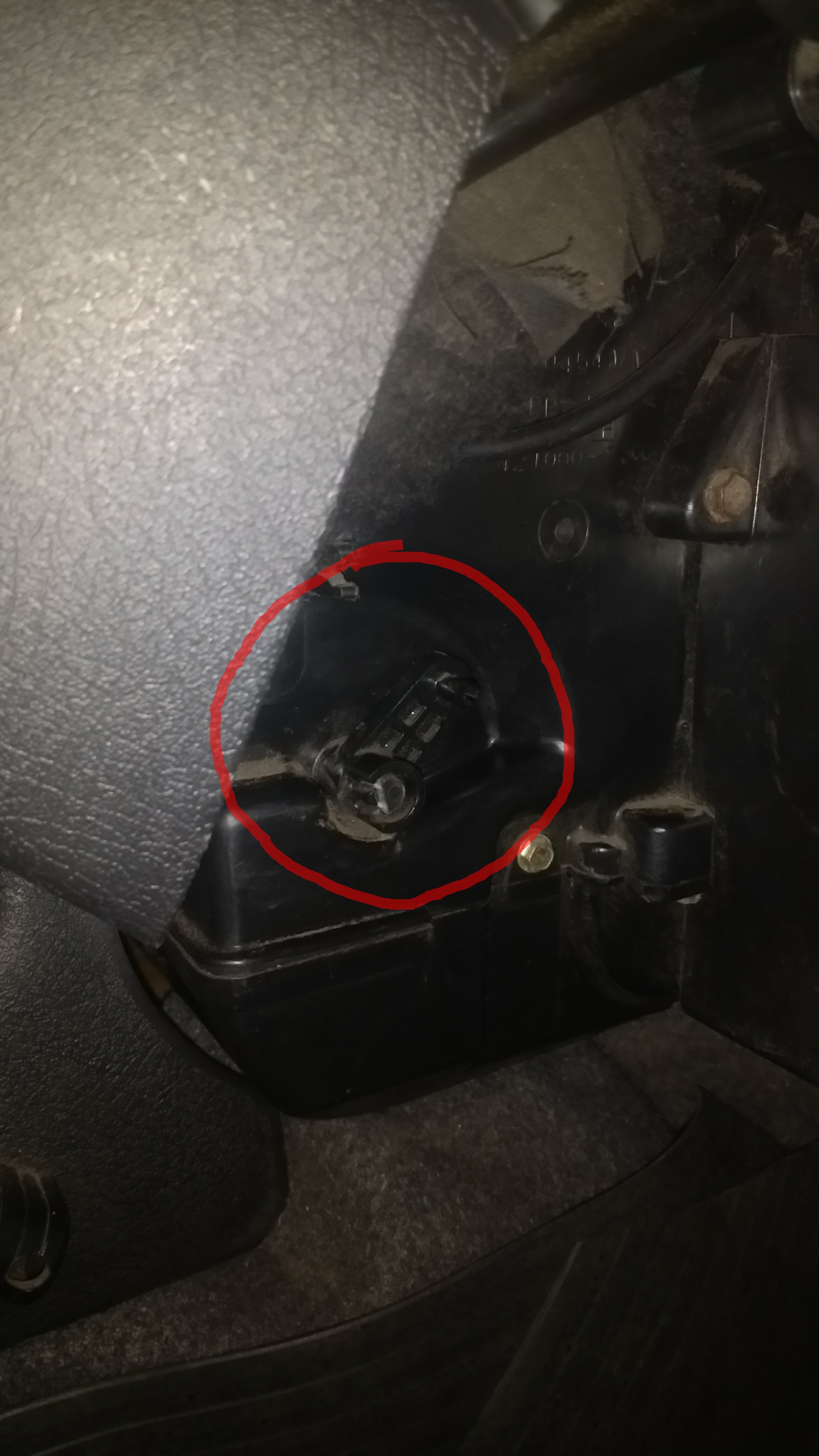

Ese botón en realidad es como una palanca, esta tira una guaya que da apertura a una tapa que se encuentra en el soplador que se ubica debajo de la guantera.
Está la posibilidad que la guaya está suelta en algún lado del mecanismo, puede ser detrás de la consola central o el lado del copiloto.
En la imágen está la palanca que abre y cierra, allí debe ajustar la guaya, en este caso no la tiene.

Efectivamente la guaya estaba suelta. Ese es el boton indicado en la foto amigo, gracias por la informacion.
