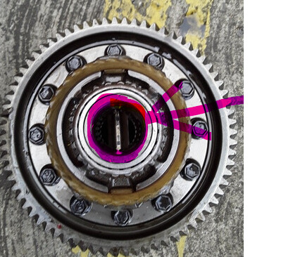

Lo que coje desgaste es los satelites y planetarios o os parte interna de la manzana (diferencial) en si, que es lo que rellenan?
asiento diferencial
esto es lo que se rellena para que los ejes no oscilen en la estopera y no se deformen por eso botan aceite, con este trabajo bien hecho en bronce duran
