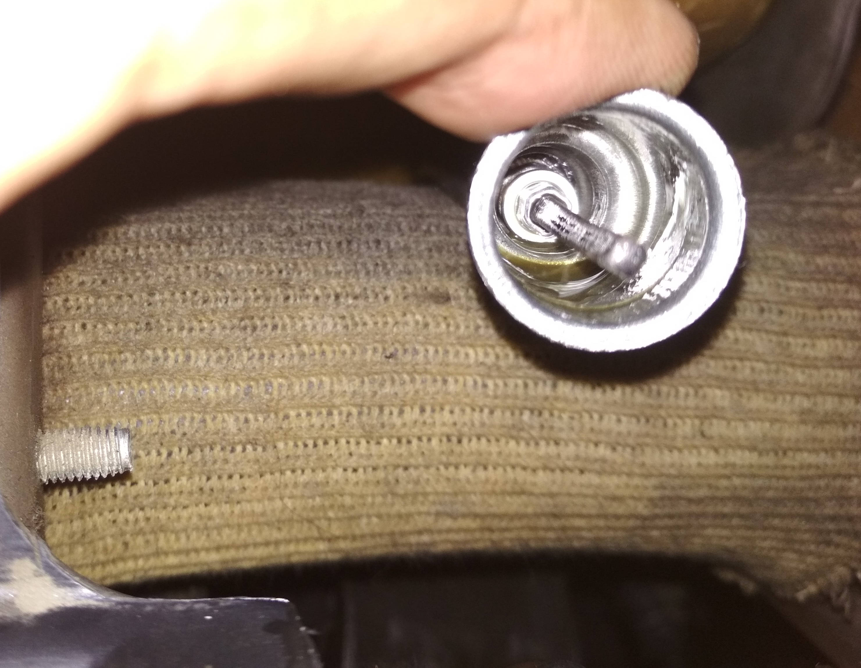

Consiguieron solución? Tengo el mismo problema. Le saqué aceite y le dejé solo un litro. cambie la guaya, cambié el piñon, le puse orring nuevo y nada. Sigue el bote y es un desastre en los pedales.
¿En los pedales? Tu carro por casualidad tiene dirección hidráulica?
Si, es de dirección hidromatica. Pero el aceite es de caja, va al cluster y de ahi cae justo sobre los pedales, a traves de un ramal electrico que hay encima. Ya le cambié la guaya, el piñon y el orring y sigue botando aceite de caja.
¿Seguro? Yo revisaría la bocina del cajetín. Usualmente cuando se moja de aceite pedales y alfombra es cajetín botando aceite
Seguro. El olor de aceite de caja es inconfundible, y el cajetin lo reparé hace poco porque me daba ese problema y botaba aceite rojo. Pero este es de caja el color y el olor es inconfundible.
IMG_20180614_181452 Bota por la guaya y es demasiado.
