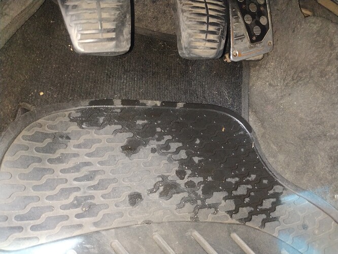

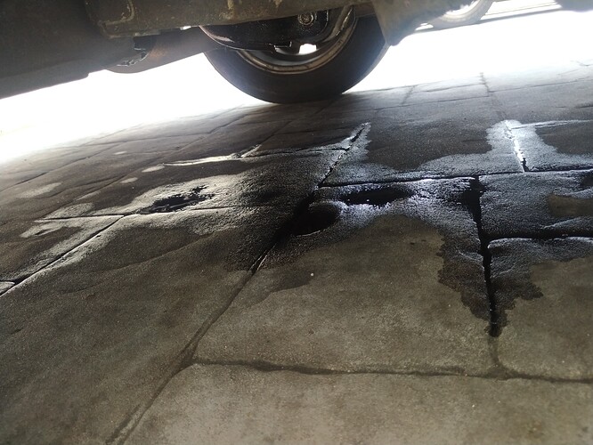

Estimados tengo un súper bote de aceite dónde aceite que se coloca lo bota completito pero estoy viendo que es a dentro del carro adjunto imagenes

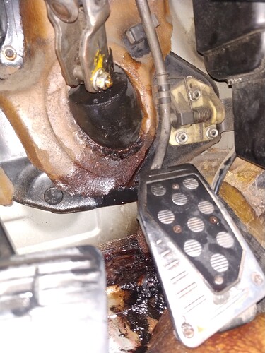

Por la parte de las mangueras y cajetín en la paparte del motor no tienen índice de fuga pero por dentro del carro si
Eso es una estopera que tiene el gato justo donde entra la caña del volante. El bote te viene de ahí, te va a tocar bajarlo y mandarlo a reparar.
Gracias estimado por responder y eso que ese cajetín no tiene ni un año
Lamentablemente eso pasa con los repuestos hoy en día.
Gracias estimado en efecto y no solo una estopera sino las 3. Tenía era una fuente de aceite más bien.
El carro botaba todo el aceite que se le colocaba en el asiento del conductor era un poso todo el piso.
