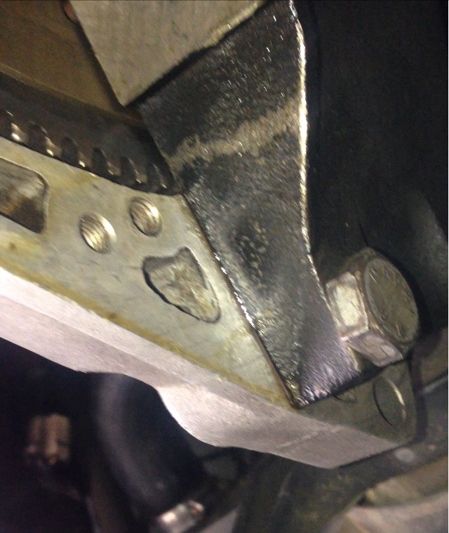

Buenas tardes amigos a ver si me pueden ayudar tengo un vote de aceite por un tornillo en la caja Bueno adjunto imagen para que se vea mejor que puede ser la estopera trasera del cigüeñal o no se muchas graciasPNG
El aceite huele a valvulina? de no saber como es la valvulina, algún olor particular distinto al aceite normal?
El olor es aceite de motor
No le notó un olor diferente como aceite de caja o algo así. Cuando se refiere a valvulina es aceite de caja
Si, valvulina es aceite de caja sincrónica.
Si el olor es a aceite de motor, el bote lo más seguro es que sea por la estopera del cigüeñal, hay que desarmar, limpiar bien y asegurarse que de no haya botes por la bancada.
