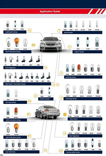

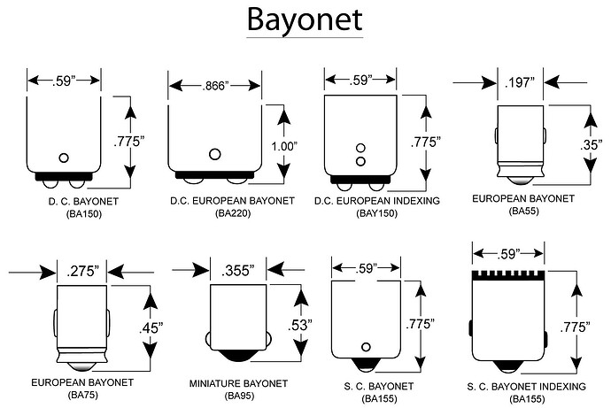

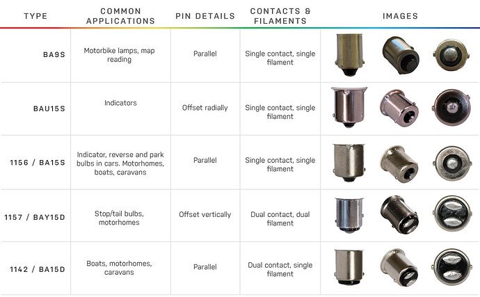

Esto no es totalmente cierto. Todos los bombillos tienen modelos y distintas nominaciones que nosotros no estemos acostumbrados a usarlos es otra cosa.
Ejemplos:

claro @Marianox, si hay otros tipos pero en stop corsa solo de un tipo con la variante un contacto o dos contactos
